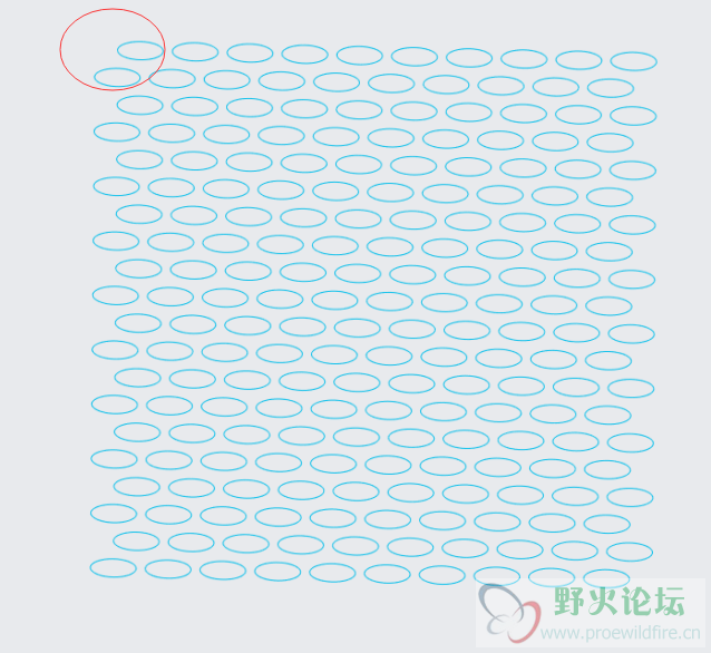

eng 发表于 2020-3-6 22:39
用填充真的能做吗?你再认真审题,行距与列距是不相等的。
请看以下示意:
求附件,谢谢!

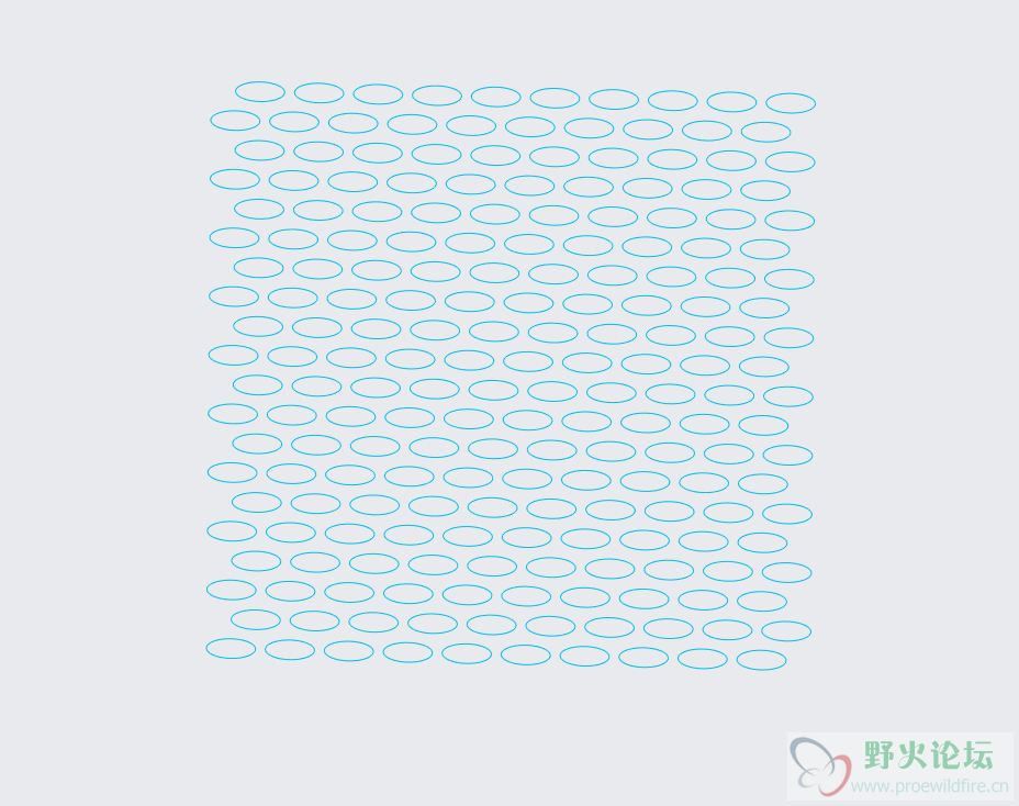

发表于 2020-3-9 18:11 | 显示全部楼层
你看一下是不是这种效果
104
152
发表于 2020-3-9 18:13 | 显示全部楼层
这个是先画出错位的两个图形,然后用方向整列,距离都可以调
752

 楼主| 发表于 2020-3-11 15:02 | 显示全部楼层
992284584 发表于 2020-3-10 12:34
需要在其中的一个尺寸里加入关系式即可
阵列的错位控制
http://www.proewildfire.cn/thread-142127-1-1.h ...
能上个附件吗?
只要足够的努力,剩下的交给时间!
发表于 2020-3-14 10:51 | 显示全部楼层
秋仔 发表于 2020-3-11 15:02
能上个附件吗?
http://www.proewildfire.cn/thread-142127-1-1.html
这是以前的大神做的里面有图档上传
