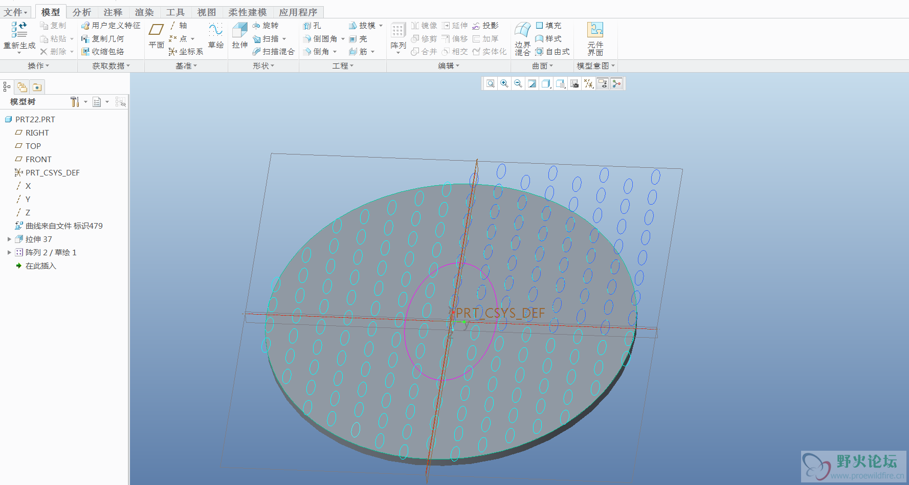

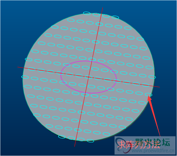

如图,如何阵错位列孔。
prt22.zip (339.19 KB, 下载次数: 28)

 楼主| 发表于 2020-3-4 11:19 | 显示全部楼层
371245560 发表于 2020-3-4 11:16
是怎么样的错位?
做到如图效果!

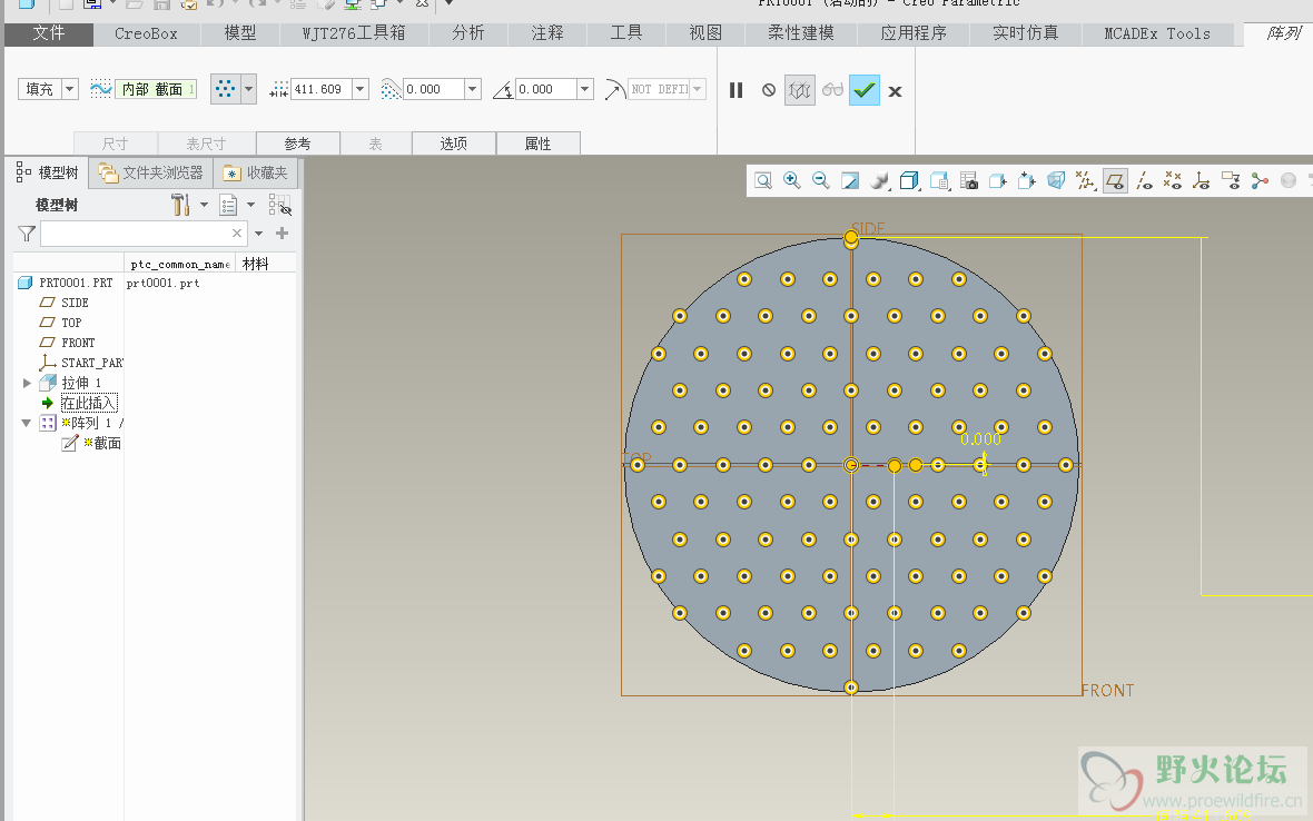

发表于 2020-3-4 11:22 | 显示全部楼层
阵列里边有个填充,画个这个圆形就好了。
124
163
发表于 2020-3-4 11:47 | 显示全部楼层
371245560 发表于 2020-3-4 11:22
阵列里边有个填充,画个这个圆形就好了。
填充做不了这个效果,用曲线阵列

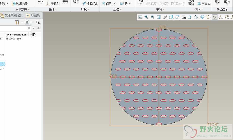

发表于 2020-3-4 12:17 | 显示全部楼层
eng 发表于 2020-3-4 11:47
填充做不了这个效果,用曲线阵列
发表于 2020-3-4 13:29 | 显示全部楼层
填充无法单独调整距离。这个有解决吗。

 楼主| 发表于 2020-3-4 14:38 | 显示全部楼层
大神,上传个附件,谢谢!
