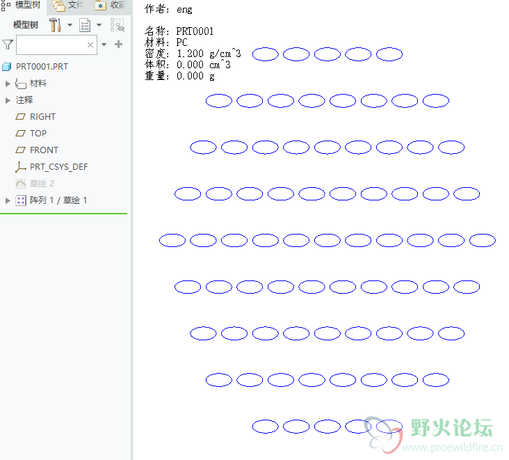

填充无法单独调整距离。这个有解决吗。
填充阵列是距离都是均匀的,如果不均匀目前我还没找到填充阵列不均匀怎么做,我们可以分几步走,先中心做个椭圆一个方向阵列这个只有1/4的 镜像2次 那么单独的出来了 ,再解决错位的椭圆 前面椭圆都出来了 再找中心 再阵列 再镜像2次 不就可以了 虽然步骤繁琐点 但完成了就是结果出来了也不影响了 当然填充可以一次出来 X,Y方向单独可调那就省心点

填充距离只有均匀 方向阵列可以不均匀但繁琐 我的是5.0.3版本 发上来不见得大家都能看到 思路我也写了 其实建模思路 其实不难 prt0001.prt.rar (932.31 KB, 下载次数: 10) prt0002.prt.rar (473 KB, 下载次数: 7)

用填充真的能做吗?你再认真审题,行距与列距是不相等的。
请看以下示意:

首先别人也没说一定要相等或者不相等!其次可以不用填充也可以用阵列办到 看清楚题目 和所有回帖也没几个 搞清楚 来龙去脉 根本不要你的曲线阵列这些高深玩意 查查你的底回帖 就明白了 啥玩意这么高深 藏着掖着不是为了钱吗 这个难度很低 没必要用复杂高深什么方程式做吧 野火高手多 虽然我菜鸟也不至于藏着掖着 我都不是发文件了 不是做出来了

我只是说用填充阵列做不到那个效果而已,你有你的方法是好的,没错。审题就审题别骂人。至于分享与不分享是个人的自由,我也没说过高手菜鸟,也没说过要收钱,虽然我不经常逛论坛,但我解答的帖子比你提问的还多。你为什么要道德绑架?在论坛讨论一个案例人人平等。
