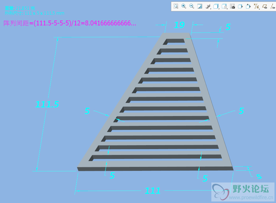

[求助] 请教如何阵列下列图形

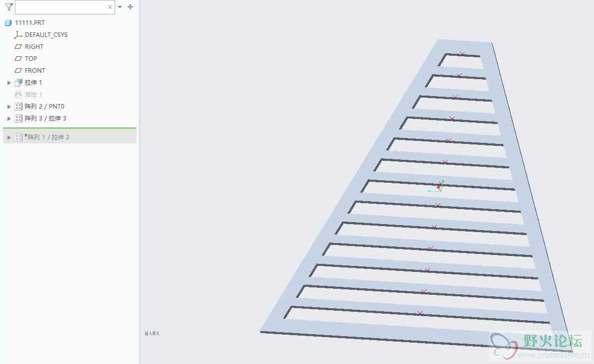

发表于 2020-2-22 12:57 | 显示全部楼层
用挖料的方式固定宽为5,然后阵列间距按图片所示,输入时末位6多几下就完事

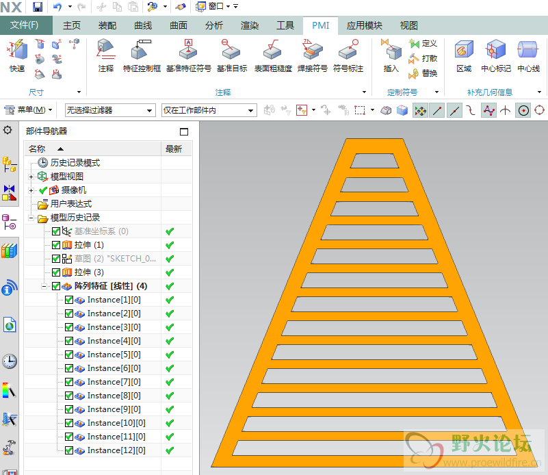

发表于 2020-2-22 16:48 | 显示全部楼层
@lu118011  这回NX被吊打了吧

liulin_ch 发表于 2020-2-22 16:48
@lu118011  这回NX被吊打了吧
nx 也是同样的步骤,多学多看少 说话
发表于 2020-2-23 17:57 | 显示全部楼层
比较笨的方法做的,先阵列点,再参照阵列
发表于 2020-2-23 17:59 | 显示全部楼层
重新用4.0做了一个,不需要输入小数位,方法对了就行了
22222.prt.rar
80.12 KB, 下载次数: 7
附上4.0的图档
