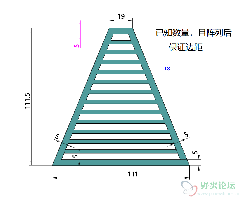

发表于 2020-2-21 17:26 | 显示全部楼层 |阅读模式
请教如何阵列下列图形。

 楼主| 发表于 2020-2-21 19:33 | 显示全部楼层
banmianshifo 发表于 2020-2-21 18:54
这不很简单么。。。。。链接: https://pan.baidu.com/s/1pJJwG88OJ0bscvKH0KRxow 提取码: muep
没有达到要求。
57
 楼主| 发表于 2020-2-21 19:36 | 显示全部楼层
没有达到要求。间隔都是5才对。

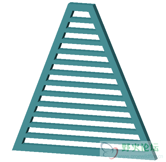

发表于 2020-2-21 20:24 | 显示全部楼层
是不是如图
6.prt.rar
82.86 KB, 下载次数: 15

 楼主| 发表于 2020-2-21 22:16 | 显示全部楼层
不对阿!间隔要标准的5才对。
57
 楼主| 发表于 2020-2-21 22:18 | 显示全部楼层
不对阿!间隔要标准的5才对。您的是4.99833,不是5。不对!

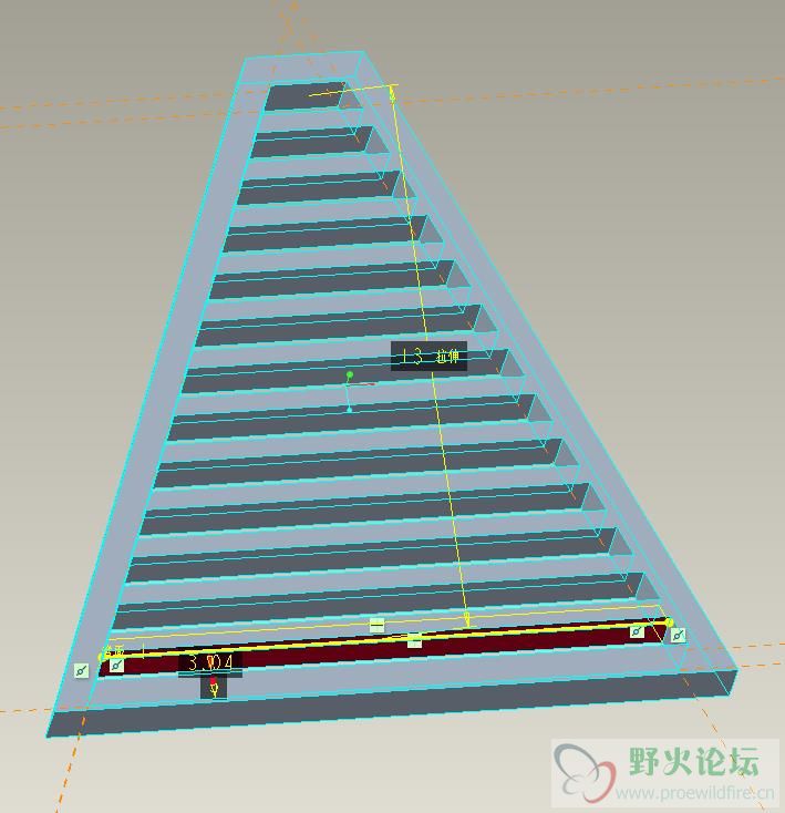

发表于 2020-2-22 09:58 | 显示全部楼层
你 自己看看你的图   里边的条宽(3.041666667,我的计算器只能算这么多位)不是整数
楼上的我没打开看   可能他阵列步进,输的位数有点少。。
这阵列超级简单的 方法都是一个
我测量的是5实际上肯定也不是5 软件精度就在这了  很好理解吧
别钻牛角尖        creo 3.0
11111.prt.zip
