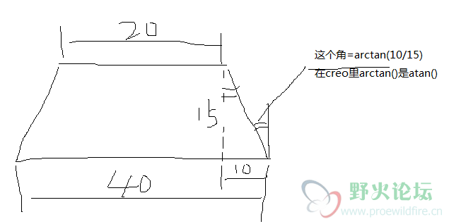

用拉伸和拔模也可以
拔模角度用关系控制的吗
我是傻瓜
232
329
发表于 2019-11-29 11:50 | 显示全部楼层
guiyan280 发表于 2019-11-29 11:47
拔模角度用关系控制的吗
用计算器算下填里也行 最终就是要个角度
1332

 楼主| 发表于 2019-11-29 13:53 | 显示全部楼层
wanlirn 发表于 2019-11-29 10:35
标准的混合 命令练习
师傅正解
和我猜测理解的差不多。  目前我应该只能掌握混合,是分成点 和混合顶点出来的。
下图的拉伸和拔模的那个角度值是怎么算出来的 ?  这个我还不理解,请指教

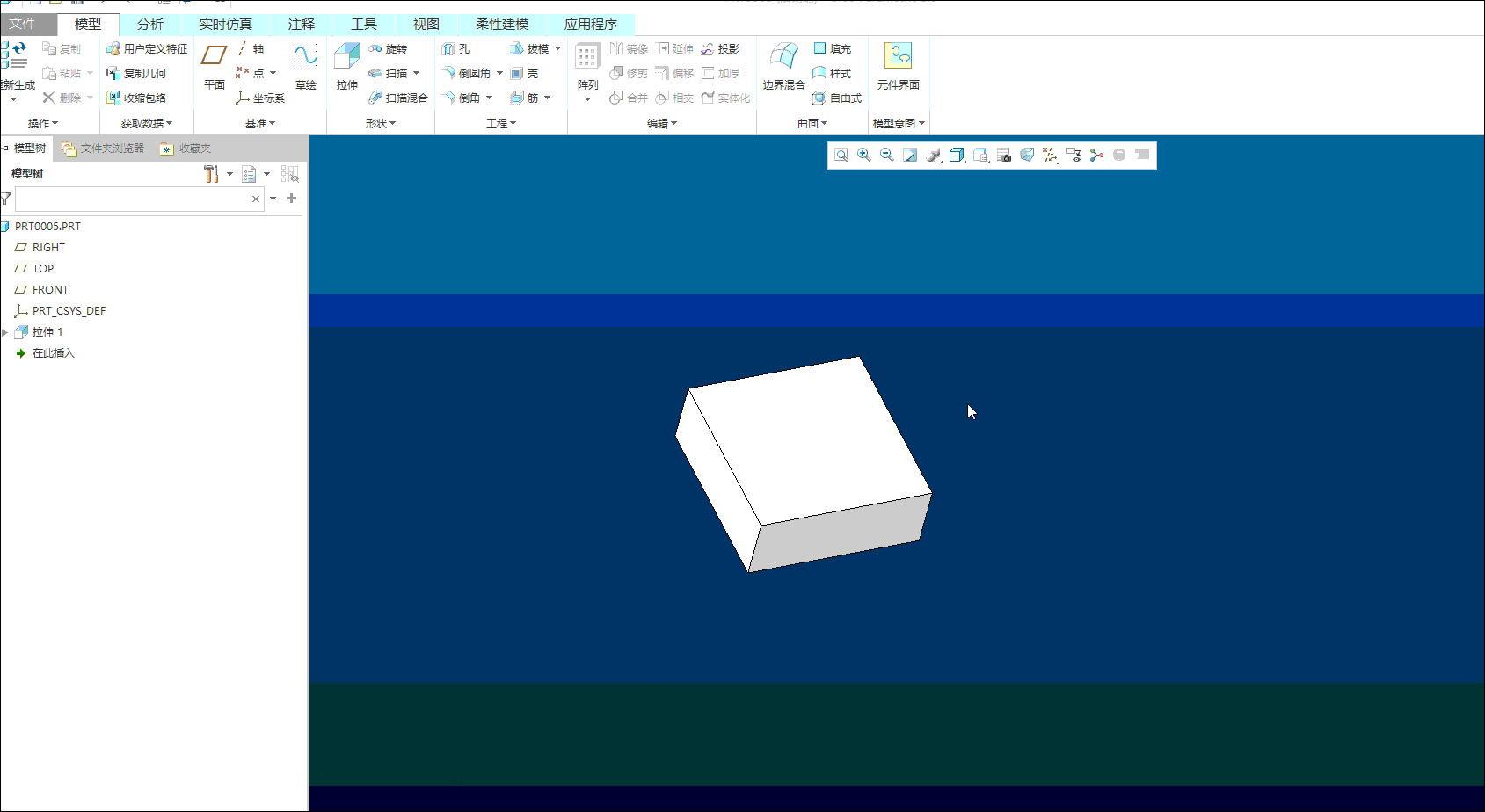

发表于 2019-11-29 13:56 | 显示全部楼层
先倒圆角再倒斜角岂不更方便

发表于 2019-11-29 14:27 | 显示全部楼层
a5219wangbo 发表于 2019-11-29 10:02
这个是?
拉伸  后拔模,   然后  边线倒圆角吗?
也可以这么理解

发表于 2019-11-29 14:51 | 显示全部楼层
fanqingfeng8 发表于 2019-11-29 13:56
先倒圆角再倒斜角岂不跟方便
正解

 楼主| 发表于 2019-11-29 17:28 | 显示全部楼层
依据前辈们的总结,   做出来了。
总结如下
1 用拉伸圆角倒角应该是最快捷最简便的
2用混合可以一步完成,但是要分割、混合顶点,实质上还麻烦一些
已经上传PRT文件, 4.0版本。  分享和我一样的初学者学习
