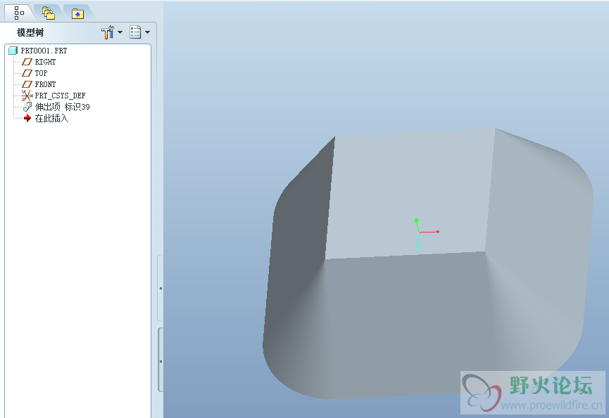

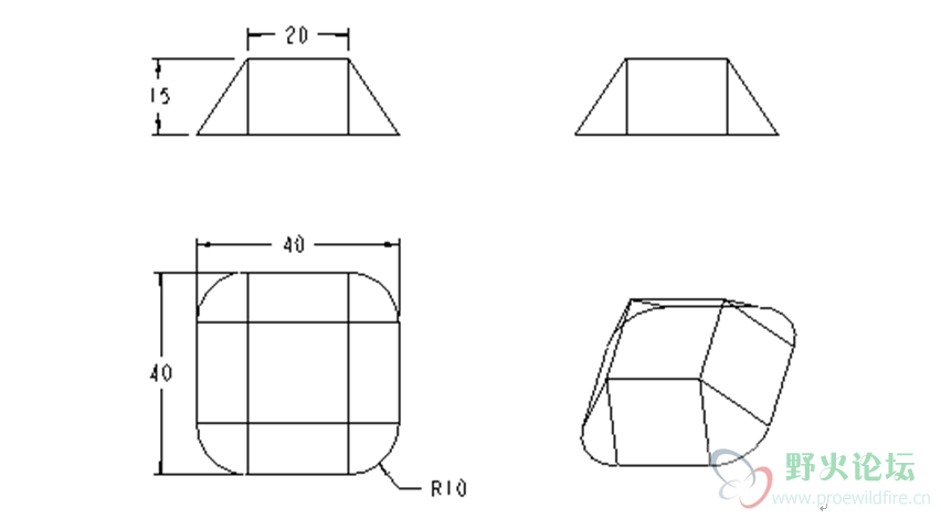

发表于 2019-11-29 09:22 | 显示全部楼层 |阅读模式
初学者   领悟摸索中, 求前辈别拍砖
如图  主要是下边的一个圆角,在什么位置结合?
  用什么方法步骤少而合理的?  谢谢谢
174
236

 楼主| 发表于 2019-11-29 09:41 | 显示全部楼层
宝贝,你不懂我 发表于 2019-11-29 09:36
手边没有安装Creo的电脑,你试着把边直接倒角看
我试过几次,不行的,达不到这种效果。   逐磨了没想出来。
混合是可出这个,但那个棱角怎么出, 难道是要几点混合顶点吗?(
还是请大神指点,能上传PRT以便观摹

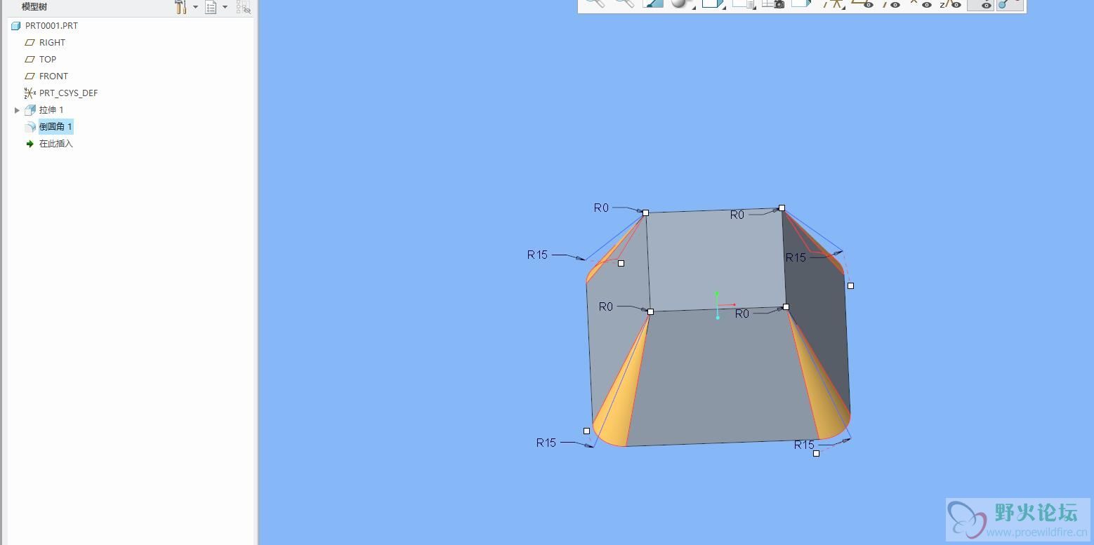

用混合做,顶面的正方形截面做成四个角是R0.1

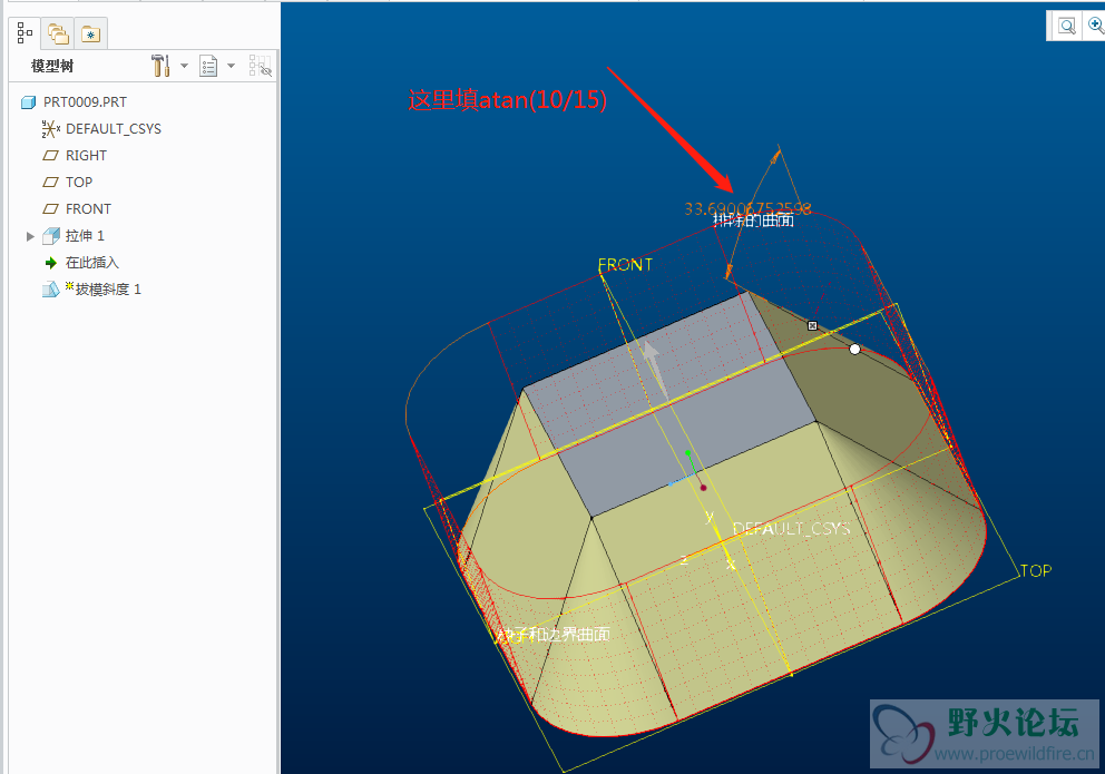

发表于 2019-11-29 09:47 | 显示全部楼层
不熟悉混合可以简单粗暴点修改方便

 楼主| 发表于 2019-11-29 10:00 | 显示全部楼层
关键:  混合做出来是没有圆角的。   圆角是也用混合做还是?  求上图学习

 楼主| 发表于 2019-11-29 10:02 | 显示全部楼层
咔咔图 发表于 2019-11-29 09:47
不熟悉混合可以简单粗暴点修改方便
这个是?
拉伸  后拔模,   然后  边线倒圆角吗?

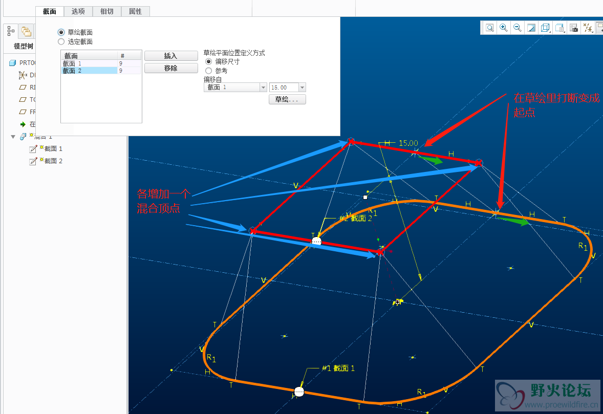

发表于 2019-11-29 10:19 | 显示全部楼层
用混合做,那些说上面倒圆角0.1的都是蒙混过关

发表于 2019-11-29 10:35 | 显示全部楼层
标准的混合 命令练习

发表于 2019-11-29 11:32 | 显示全部楼层
用拉伸和拔模也可以
