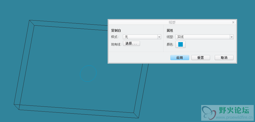

[求助] Part草绘怎样实现如下效果

弱弱的问一下,这个命令在哪里,我也找不到

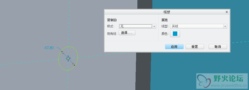

发表于 2019-9-12 16:03 | 显示全部楼层
在草绘属性里面。但这个命令有点奇怪,直接画曲线是灰色的不能选,必须退出重定义才行。

发表于 2019-9-12 16:27 | 显示全部楼层
用装饰草绘,再选剖面线

发表于 2019-9-23 10:01 | 显示全部楼层
为什么我的Creo3.0属性是编辑线性,还是没找到命令在哪儿

发表于 2019-9-23 13:52 | 显示全部楼层
不是线的属性,是整个草绘的属性。点草绘设置,在弹出的草绘对话框里选第二项“属性”
