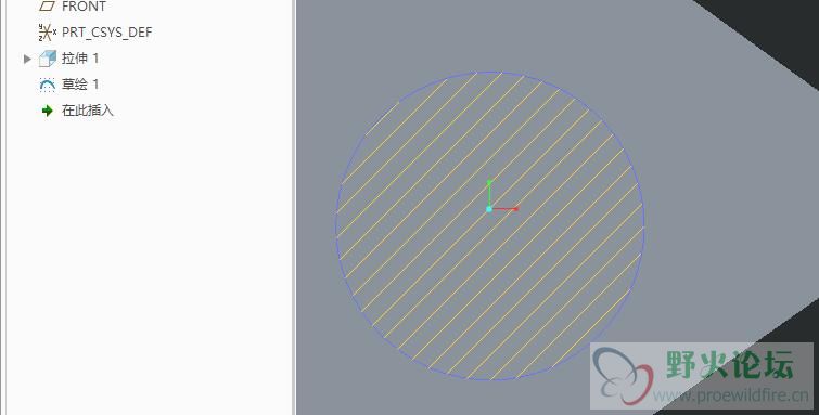

怎样草绘如下阴影条状线  ,首先不是采用阵列也没有用任何参考,请教一下如何实现的,我试着始终没有找到对应的命令,也没有采用截面

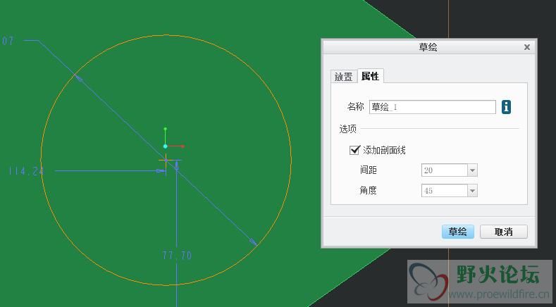

发表于 2019-9-11 21:24 | 显示全部楼层
见下图,。
回复 5 0

发表于 2019-9-12 09:00 | 显示全部楼层
我想问下这个线是干什么用的呢,有什么意义,给我第一感觉看着像剖面线呢

发表于 2019-9-12 14:35 | 显示全部楼层
7楼正解
