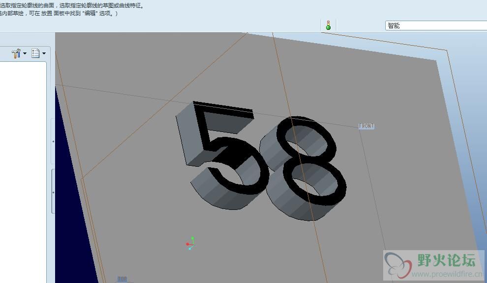

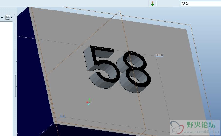

0001.jpg 0002.jpg 请教一下,我想把这个数字的地方全部涂成黑色或者是其它的某个颜色,但是一个数字由很多个面组成,一个面一个面的涂色,效率太低了,如果有不规则的物品有几百个面,那得涂到什么时候去,想问一下有没有什么快捷一点的办法

边界面或框选

Creo 2.0 对象选择详细教程(快速选取目的边、环形面、种子面、目的面、实体面等)
http://www.proewildfire.cn/thread-114589-1-1.html

二楼正解,框选。

按住鼠标左键  拖动进行框选  就像CAD一样

3楼讲师的种子面才是最简单的正解!
