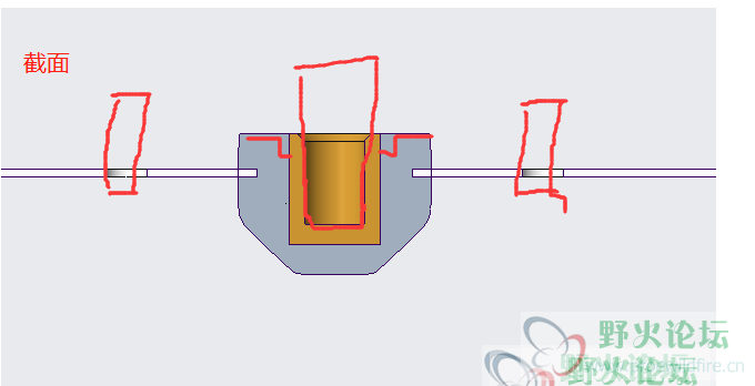

[求助] 大神来看看 ..给我出个螺母套啤最佳方案~~

slwolf 发表于 2019-8-22 14:30
我的意思是预固定,这样注塑的时候有个力能压住螺母
注塑时,镶嵌螺母都是先套装在光杆上的吧。
404
526
发表于 2019-8-22 15:04 | 显示全部楼层
是,但如果没有底部没有压住的话,容易跑披锋,螺母也有移位风险

 楼主| 发表于 2019-8-22 15:06 | 显示全部楼层
要考虑量产啊 这样不行如果能轻易放进去 估计也压不住

 楼主| 发表于 2019-8-22 15:08 | 显示全部楼层
lwwbigc 发表于 2019-8-22 13:36
端面出个台阶,不用太大
这样不行 有缝 不能出现缝

发表于 2019-8-22 15:43 | 显示全部楼层
可以改成T形台阶的,不从中间套,这样装配没难度

 楼主| 发表于 2019-8-22 15:58 | 显示全部楼层
谢谢你啦,让模具厂去想吧   这种工艺应该很成熟了

发表于 2019-8-22 17:13 | 显示全部楼层
就该这样想一块了

发表于 2019-8-22 17:42 | 显示全部楼层
先放五金件注塑,螺母后面热熔

发表于 2019-8-22 17:53 | 显示全部楼层
套光杆上,如果跑胶是模具设计的问题,把螺母压实就好了,泡椒就修模。另外这种螺母可以热熔啊,你把他模内注塑工人会骂死你,这么小太难装了,你自己也知道容易掉。你还得考虑容易装,不然人家注塑机开起来装个螺母10几秒。

发表于 2019-8-22 17:55 | 显示全部楼层
一亿蝌蚪的梦 发表于 2019-8-22 17:53
套光杆上,如果跑胶是模具设计的问题,把螺母压实就好了,泡椒就修模。另外这种螺母可以热熔啊,你把他模内 ...
对了你这个螺母压不实,那就再有胶的地方割肉顶住才行,不然不是跑胶的问题,很可能会掉下来。
