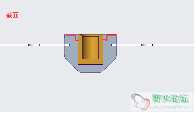

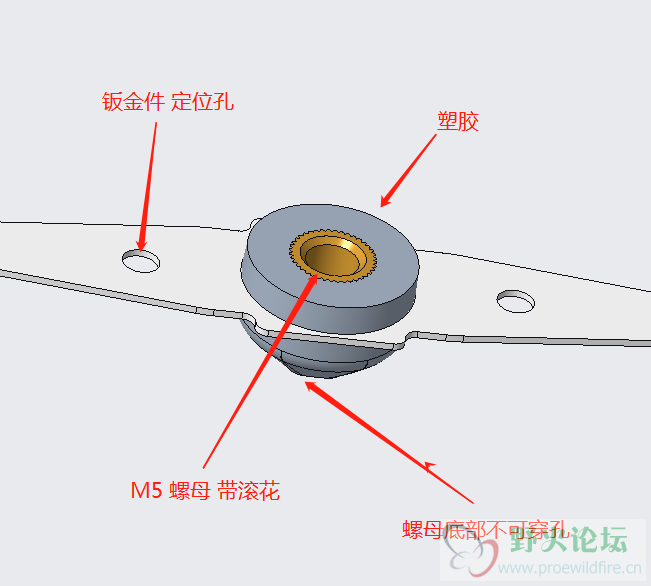

发表于 2019-8-22 11:09 | 显示全部楼层 |阅读模式
三件一次成型...怎么控制螺母端面 溢胶~~~

发表于 2019-8-22 11:36 | 显示全部楼层
钣金件和螺母想办法先固定成一体

 楼主| 发表于 2019-8-22 11:46 | 显示全部楼层
slwolf 发表于 2019-8-22 11:36
钣金件和螺母想办法先固定成一体
哪有就不需要注塑了~~~

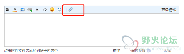

发表于 2019-8-22 13:23 | 显示全部楼层
怎么上传图片呀?

 楼主| 发表于 2019-8-22 13:31 | 显示全部楼层
lwwbigc 发表于 2019-8-22 13:23
怎么上传图片呀?
点这个 看图

发表于 2019-8-22 13:36 | 显示全部楼层
端面出个台阶,不用太大

发表于 2019-8-22 14:30 | 显示全部楼层
c6tq1z 发表于 2019-8-22 11:46
哪有就不需要注塑了~~~
我的意思是预固定,这样注塑的时候有个力能压住螺母
