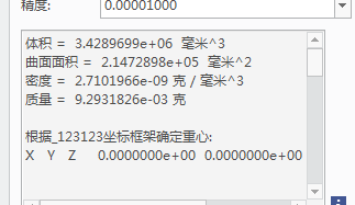

这张图片的重量,请问怎么读
423

发表于 2019-8-21 15:50 | 显示全部楼层
H199398 发表于 2019-8-21 10:36
这张图片的重量,请问怎么读

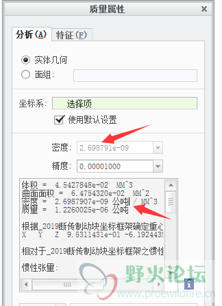

你的密度单位搞错了,我指定系统材料6061铝  密度是2.69e-9公吨/立方毫米   你的是e-9克/立方毫米。显然错了 你这个把克按公吨算就对了 1000kg   十的六次方克。  应该是9293.18克    9千克多
