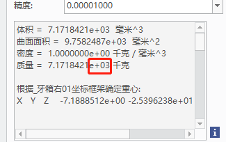

CREO质量属性显示的质量数小数点不对,如画一个100×100×100的正方体质量显示7.83,10×10×10还是7.83,就是不管多大多小都显示小数点前一位。

发表于 2019-8-11 11:23 | 显示全部楼层
看看后面的是10的多少次方

 楼主| 发表于 2019-8-11 12:17 | 显示全部楼层
原来这样 ,谢谢

发表于 2019-8-21 08:26 | 显示全部楼层
CHUNLEI113 发表于 2019-8-11 11:23
看看后面的是10的多少次方
有点显示为+3,有点显示-3这个又要怎么看啊?有点蒙
182
275
发表于 2019-8-21 09:09 | 显示全部楼层
-3就是小数点往前移3位啊。除以1000...
