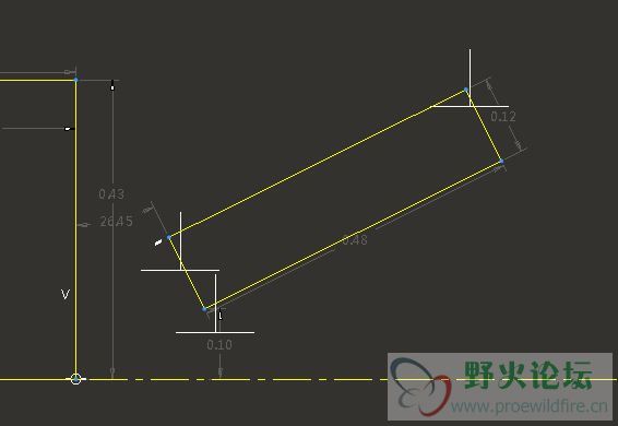

见附件,画草绘时发现约束后符号很大,影响绘图,请指点下,哪里点到过了。

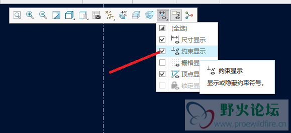

如图,将√去掉即可
把对号去掉即可
把对号去掉即可

!在“草绘器模式”中草绘时,显示约束;例如,H表示水平,V表示垂直
sketcher_disp_constraints yes
上面这个参数也可以。但你的那个V正常的,T  怎么那么大?
