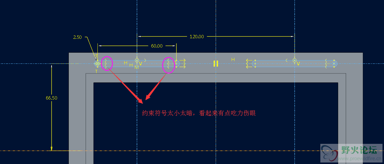

发表于 2018-1-24 11:10 | 显示全部楼层 |阅读模式
如何在CREO 2.0的草绘中加大加亮约束符号及尺寸线,太暗了伤眼睛。
337
448
 楼主| 发表于 2018-1-24 11:11 | 显示全部楼层
还有尺寸线也是这样的。太暗了。

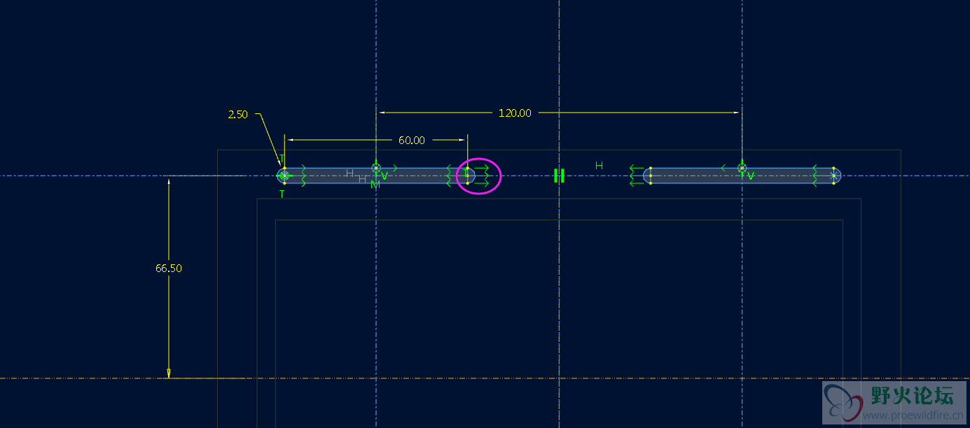

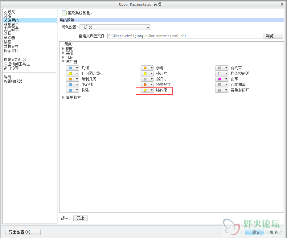

 楼主| 发表于 2018-1-24 12:18 | 显示全部楼层
变个与底色背景相反的颜色应该最好。
337
448
 楼主| 发表于 2018-1-24 13:45 | 显示全部楼层
第一张图片要和第二张反过来看,以文件名的顺序来看。如有更好方法,欢迎多多指教
但加大就不知道怎么弄会好点。

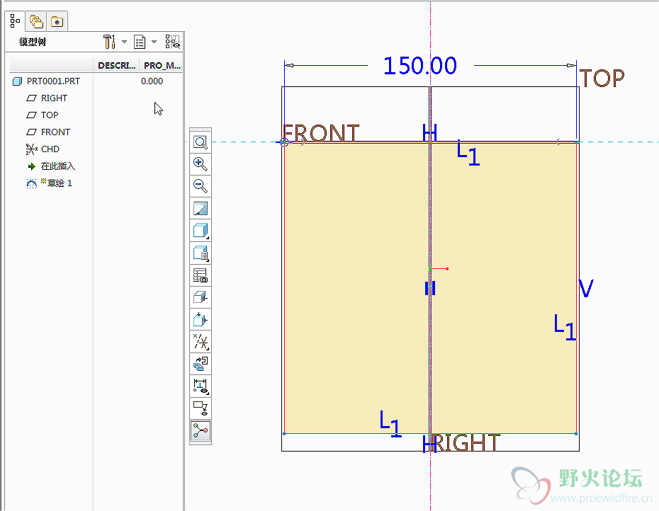

发表于 2018-1-24 18:20 | 显示全部楼层
在Config.pro里加入一行:text_height_factor 30
数值越小,显示越大。
Triple H
337
448
 楼主| 发表于 2018-5-15 15:01 | 显示全部楼层
数值越小,显示越大。
此办法可行。强
