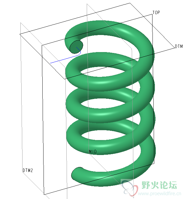

请问两端带只管段的空心螺旋管怎么画,求指教

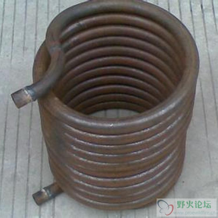

 楼主| 发表于 2019-6-14 14:54 | 显示全部楼层
想这个,麻烦指导一下,越详细越好

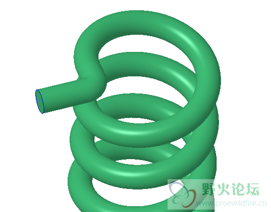

发表于 2019-6-15 09:55 | 显示全部楼层
这样的?
 楼主| 发表于 2019-6-17 22:28 | 显示全部楼层
对对对,就是这样的,麻烦您给说一下步骤,越详细越好,谢谢你
发表于 2019-6-19 16:42 | 显示全部楼层
这太简单了。。。先画个螺旋扫描,做个平面画个轨迹,再扫描一下就ok了。。。。你是刚学么。。。

对的,刚学,毕业论文需要用到,我就是画完了螺旋部分,不知道怎么添加直管段部分
