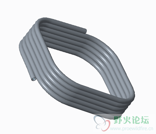

请教各位大师图片的螺旋管怎样画出来的,最好分享一下文件。

先做一个方形的曲面外形,再做片体的螺旋扫描,两者两交就得到轮廓曲线了,再用扫描做截面就完成了。
谢谢大师指点
