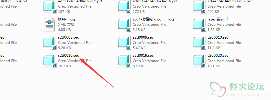

在creo3.0版本中,为啥在某个文件夹里有这些文件的出现?怎样改变这些文件的路径?

这是因为你在建模草绘地时候保存了文件,是不是有草绘地时候保存地习惯?

 楼主| 发表于 2019-6-10 15:53 | 显示全部楼层
嗯,有改变路径的设置么?在config中

发表于 2019-6-10 16:39 | 显示全部楼层
我目前没有发现有这个功能(仅限标准建模场景下)。而且也不建议这么做,因为完全可以草绘完毕之后保存模型树中地建模特征(过程)。

发表于 2019-6-11 10:31 | 显示全部楼层
对于常用的草绘形状,
也可将其保存到草绘的调色板里,
可以随时调用。
不知楼主是不是这个意思呢?
具体操作,参考下面的帖子。
怎么把图形保存在调色板中
http://www.proewildfire.cn/thread-122063-1-1.html
(出处: 野火论坛)
