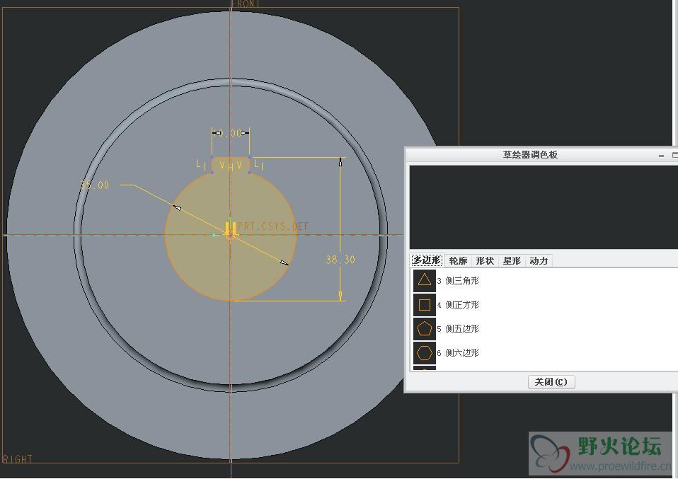

发表于 2014-8-24 09:41 | 显示全部楼层 |阅读模式
比如:要把那个带键槽的孔保存在调色板中方便今后使用,如何操作?

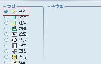

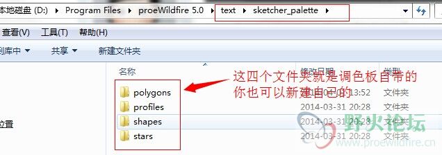

发表于 2014-8-24 10:15 | 显示全部楼层
  新建个草绘。然后保存到安装路径text\sketcher_palette文件夹里,再次打开软件就可以调用了。
