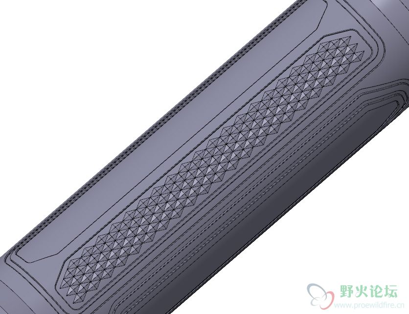

棱形尺寸:对角3.8×2,高0.5,圆柱参考直径31。
请论坛前辈赐教怎样将棱形做在一个圆柱上(不使用环形折弯)
我虽然效果做出来了,但我觉得不是好方法,
论坛前辈们最好上传附件,棱形数量不限,求的是方法,晚辈在此先谢过。
多嘴一句:阵列有没有可能即绕轴旋转,也可上下波浪位移?
补充:
这是样件图。
292
367

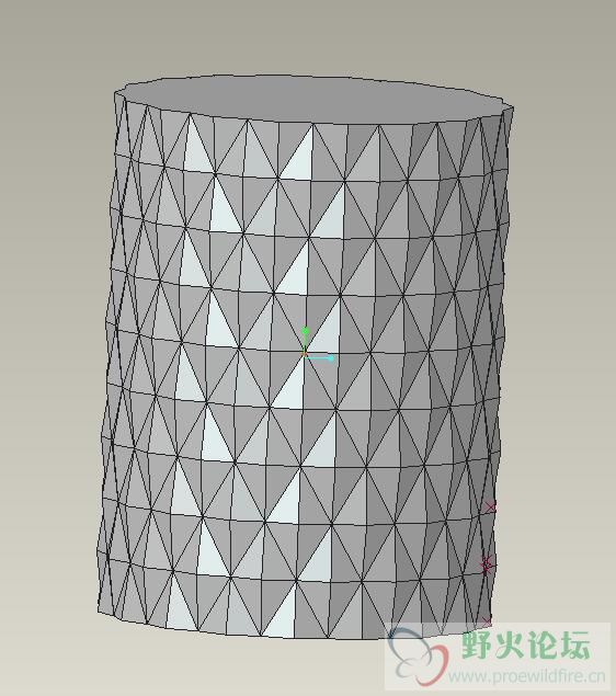

发表于 2019-6-6 11:03 | 显示全部楼层
螺旋扫可以吗
prt0003.zip
175.89 KB, 下载次数: 25
56
273
463
发表于 2019-6-6 11:04 | 显示全部楼层
混合,然后阵列,再环形折弯
63
1067
82
1568
发表于 2019-6-6 11:46 | 显示全部楼层
creo 6.0.6.0
86

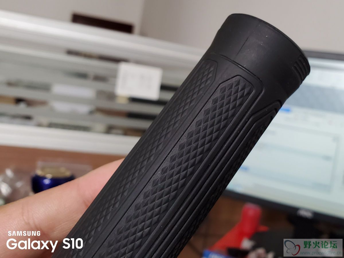

 楼主| 发表于 2019-6-6 12:59 | 显示全部楼层
也是一个方法,我手上的样件是,这样的,他只是局部是棱形,还望前辈支招。
84

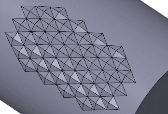

发表于 2019-6-6 13:27 | 显示全部楼层
这个样子可以吗
prt0001.prt.zip
209.87 KB, 下载次数: 23
86
 楼主| 发表于 2019-6-6 13:49 | 显示全部楼层
最好是像这样有区域性的棱形,我这个做法我觉得不是我想要的。
我理想的方法是做出一个特征,然后阵列,
但是,阵列能否可以即围绕轴心旋转又可以上下移位呢?
