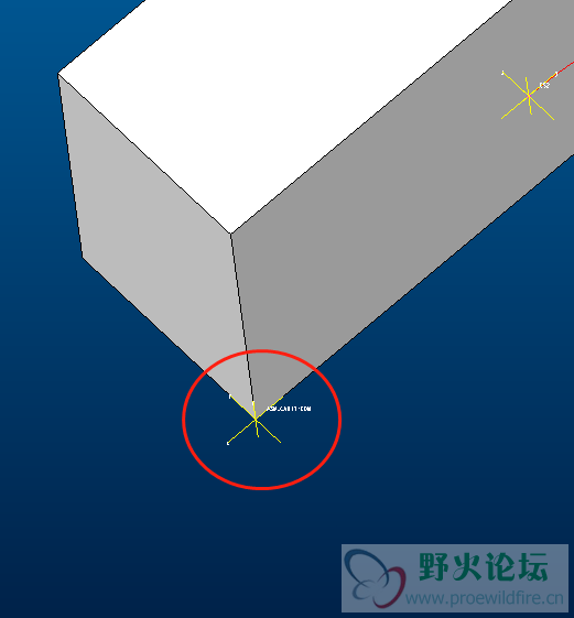

creo2.0里面的坐标系一直看不清楚XYZ轴,如何设定

在CONFIG文件加入text_height_factor 20数值小显示就大.(以下是原文出处)希望对你有帮助
坐标系文字XYZ的大小怎么设置?
http://www.proewildfire.cn/thread-2521-1-1.html
