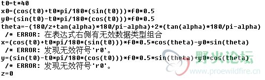

在我制作一个标准齿轮的时候,渐开线方程是如图所示的,但是,总是出现“有无效数据类型组合”,请问一个高手哥哥们,“无效数据类型组合”是个什么意思,怎么解决这个问题?另外请教一哈标准齿轮的齿顶圆和齿根圆的计算公式是怎么个写法的?多谢了哈!

根据t(将0变到1)对x、y和z
                     Ms                                      模数
          Zs                                       齿数
          Alfa                                     压力角
          R=(ms*zs*cos(alfa))/2                 基圆半径
          Ang=t*90
          S=(Pi*r*t)/2
          Xc=r*cos(ang)
          Yc=r*sin(ang)
          X=xc+(s*sin(ang))
          Y=yc-(s*cos(ang))
          Z=0
我是这样做渐开线的,你参考一下

发表于 2008-12-8 19:47 | 显示全部楼层
渐开线内外圆柱齿轮、内外花键的PROE作法(增加演示和PRT下载)
http://www.proewildfire.cn/thread-153-1-1.html
试试上面的吧,可能简单些
