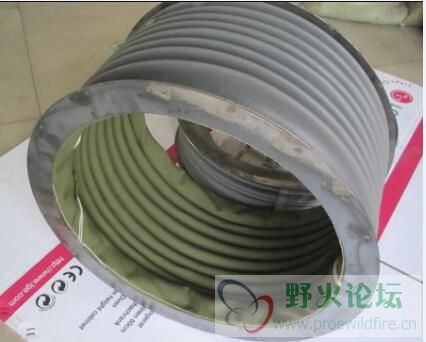

我要建一个风管,这个风管我应该可以建模完成,但是呢这个风管是一个零件来着,怎么做伸缩动画演示呢?请坛友指点

零件实体制作动画,应该是你需要的
关系式再生创建柔性动画
http://www.proewildfire.cn/thread-69422-1-1.html

发表于 2019-4-24 16:43 | 显示全部楼层
xiaoxie2830398 发表于 2019-4-24 16:39
下载下来文件了,打开就一根弹簧,不知道怎么动起来啊,对于我这种菜鸟得有很详细的说明才学得会的
原理就是不停的再生

发表于 2019-4-24 19:35 | 显示全部楼层
1.大师说风管没错,但我感觉叫弹性连接可能更恰当。2.楼上的老师举例是对的要举一反三,弹性连接的动画和弹簧的动画原理是一样的。

 楼主| 发表于 2019-4-25 09:01 | 显示全部楼层
是对题的,关键是帖子里介绍不详细啊,看了也不明白,怎么设置一个按键使画面动起来呢?雾水一头都是

发表于 2019-4-25 09:06 | 显示全部楼层
网上搜一下柔性装配
