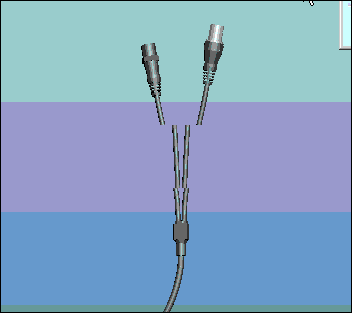

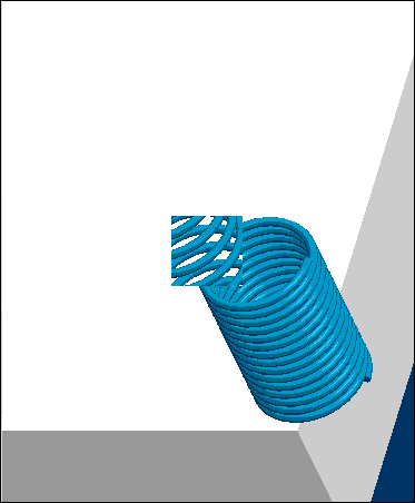

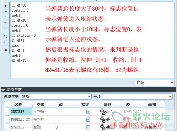

前两天看到有人在问,用零件实体(非机构模块)能否做弹簧的伸缩动画。
当时我给楼主提供的是两个贴子,现在做个简单的针对弹簧伸缩的教程发出来,希望能对大家有帮助,先发俩效果图吧,
一个弹簧伸缩仿真,一个线材摆动仿真,线材仿真是在线缆模块里做的线,
我将提供弹簧伸缩仿真的原文件,及关系式原理图。
所有这种通过关系式再生创建动画的原理大概都是这样。所以只要真正懂得它的实现方式,并知道如何利用关系式,基本上就能做出来通过关系再生出来的动画了。
具体怎么能让产生动画:建一个再生的快捷键,最好是一个按键,按住这个键不松,就能看到动画了
prt档为proe5.0版本
以前看到别人做射箭那个动画,当时很崇拜,现在发现自己也能做出来了!
