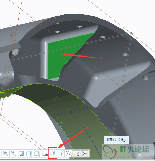

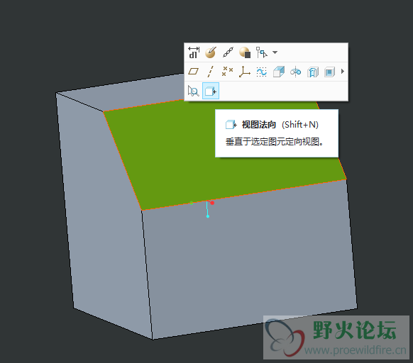

你可以试试“视图法向”命令,我也用过UG,所以对于creo某个面正视与窗口学了一下。目前我把这个“视图法向”命令设置一个映射键“F2”(我用的3.0版本,好像4.0开始才叫快捷键),平时按下F2再选面或者先选面再按键都可以,如果临时用就按下图可能会方便点。不同软件细节操作可能会不同,这点没办法避免慢慢适应吧。

视图法相就搞定
