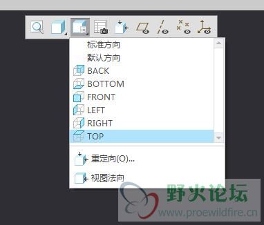

发表于 2019-4-23 08:11 | 显示全部楼层
没有这个功能,所有默认视图方向在图片所示窗口里,没有你要的视图方向的话就点击“重定向”自己自定义

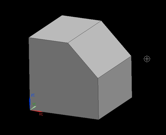

发表于 2019-4-23 12:35 | 显示全部楼层
这是UG里的效果(没有进入草绘),按F8自动摆正到合适的位置,不一定非要在FRONT,TOP这类视图,斜着的也可以
