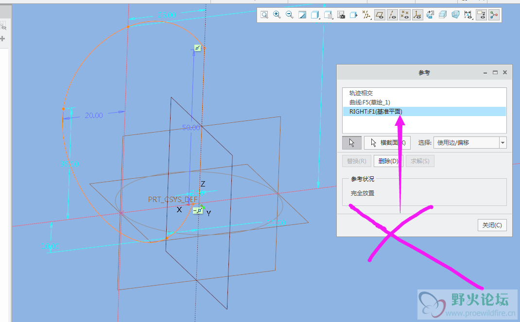

求求大神帮忙看看,到底是什么问题,折腾好久,每个地方都确认了,没发现有哪里问题,就是生成不了。
拿这个帖子的东西练手http://www.proewildfire.cn/thread-146517-1-1.html,就是遇到问题,其他和帖子的操作步骤一样
画个苹果
画个苹果

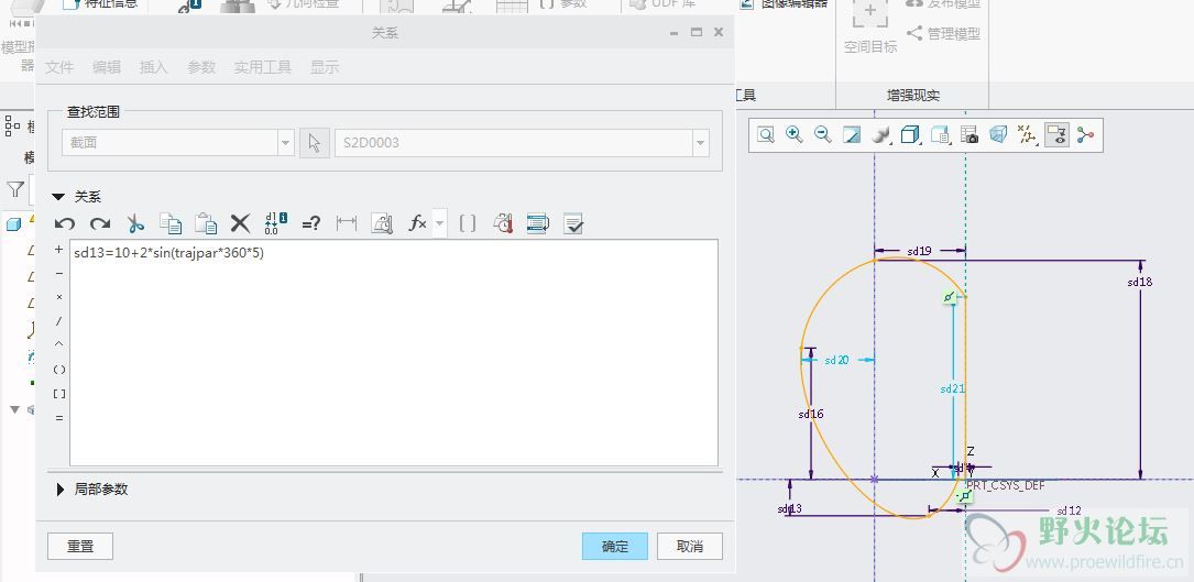

sd13尺寸给个关系式定义
sd13尺寸给个关系式定义

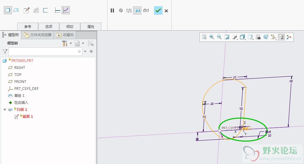

选择扫描,沿着50直径的圆
选择扫描,沿着50直径的圆

圆轨迹可变扫描的要求~~去复习一下就不会失败啦,参考问题,你参考一个基准面,怎么可能成功~~~要参考圆心哈 另外那个参考曲线也是错误的哈

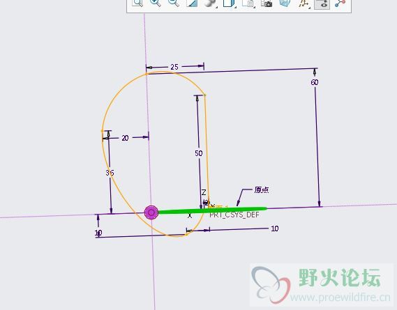

另外那个参考曲线也是错误的哈
