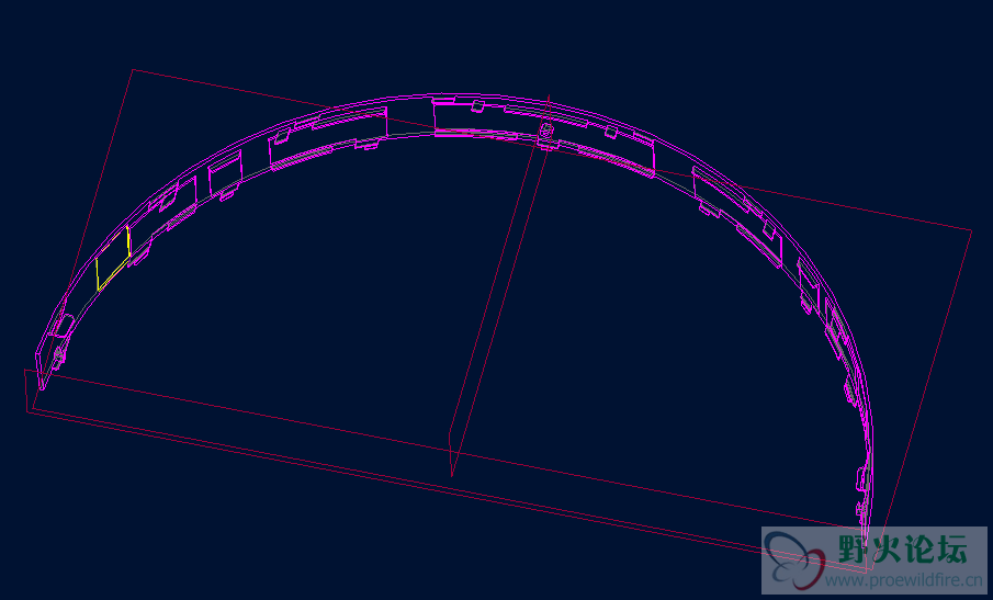

求助,stp文件打开后有破面,但是不知如何修复,使用的软件是Creo 2.0,请大神赐教 多谢
捕获.PNG A__2.rar (183.06 KB, 下载次数: 33)

边界混合应该可以啊  刚好四边面

昨天也试过,这种方法也不行,源文件是别人用SW 转过来的stp,到Creo2.0后有就这样了
 楼主| 发表于 2019-4-10 09:31 | 显示全部楼层
学习2018 发表于 2019-4-9 20:15
边界混合应该可以啊  刚好四边面
截图缩小了,看起来很简单的问题,但是打开后线面都是错开的
