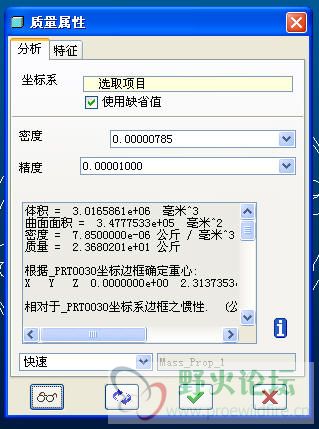

 楼主| 发表于 2008-11-27 15:14 | 显示全部楼层
刚才又仔细琢磨了一下,质量是正确的,质量 =  2.3680201e+01 公斤   也就是2.36 X10=23.6
这个密度为什么是变成“ 7.85X10^6  (0.00000785 公斤/毫米 ^3)   ” 了呢?
明明我查到的密度是7.85g/cm^3

 楼主| 发表于 2008-11-27 16:16 | 显示全部楼层
终于搞清楚了。哈哈^_^
其实是单位搞错了,密度是7.85g/cm^3   单位是g/cm^3   克每立方厘米,
而proe中是公斤每立方毫米。所以不对路了。
我们一开始设置是毫米千克秒(mmKs),这一步没有错,大家也都是这么弄的,不过这密度单位一定要自己重新再转换一下,然后再使用。
我这里用得是45#钢的密度:7.85g/cm^3  ( 7.85克/立方厘米)
到Proe软件里面都要换算。
(别小看这个数学题目,虽然是小学里的换算题目,但是在座的各位,有几位可以迅速换算出来的。)
题外话。言归正传。
解题开始:7.85 转换为千克     1克=0.001公斤=0.001千克
7.85 X 0.001=0.00785  千克
然后再由cm^3  立方厘米 转变为mm^3  立方毫米       1立方厘米=0.001立方毫米
0.00785 X 0.001=0.00000785千克/立方毫米=7.85E-6 千克/立方毫米=7.85E-6 公斤/立方毫米
最终结果便是:7.85E-6 kg/mm^3       (7.85E-6 公斤/立方毫米)
最最简单的换算方法:
7.85/100=0.00785/1000=0.00000785=7.85E-6

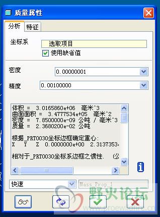

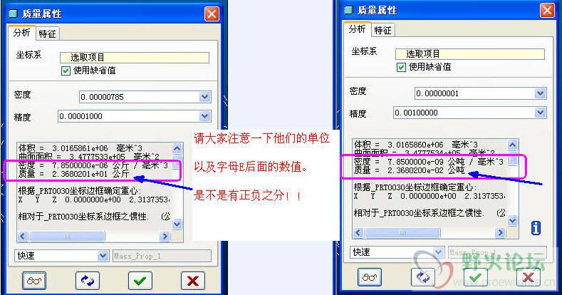

 楼主| 发表于 2008-11-27 16:54 | 显示全部楼层
两种计算方法:
第一种:
毫米牛顿秒的算法(mmNs): 就是大家所谓的公吨的算法。要求转换。
在原来质量的基础上在乘以1000就OK了。
例如本例 用公吨求出来的质量 =  2.3680200e-02 公吨
2.3680200e-02 即是 2.3680200 X 10^-2= 2.3680200 X 0.01=0.0236802
(10^-2   表示10的负二次方)
0.0236802  这个数值求出来是公吨,也就是吨。  在中国1公吨等于1吨,在英国1公吨等于1016吨,我们国内统一用公制,常用的中国标准,所以1公吨等于1吨。
1公吨=1吨=1000公斤
0.0236802 X 1000 =23.6802  公斤
这样就求出了公斤数值。
第二种方法是用公斤直接求证,前提是密度要转换好。
本例用的工件材料是45#钢,所以密度是7.85g/cm^3
(注意)由于PROE软件只能转换到转换为公斤/立方豪米
所以必须提前转换  7.85g/cm^3   转换好为  0.00000785  kg/mm^3
另外单位转换器里面还要修改为毫米千克秒(mmKs)。这样质量才能显示为公斤 单位为kg
结果为   质量 =  2.3680200e+01 公斤
2.3680200e+01 =  2.3680200 X 10=23.6802
重要提醒科学计算器都是以E后面数值省略的
E+01表示E前面所有的数字乘以10的正一次方,
E+02表示E前面所有的数字乘以10正二次方。
如果是E-01表示E前面所有的数字乘以10的负一次方,
E-02表示E前面所有的数字乘以10负二次方。
举例说明:
10e+2=100
10E+8=100000000
20.55E-7=0.000002055
30.68E-5=0.0003068

 楼主| 发表于 2008-11-27 17:06 | 显示全部楼层
最新比较成果比较图
欢迎和大家一起学习交流。
