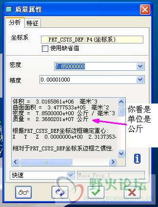

有什么办法直接就是公斤  呢?
一目了然,不需要另外的计算过程。
我用软件算出来的公斤数和实际不符。
请问大家有谁可以搞吗?

测量重量和体积,首先要设置好单位:采用的是毫米,千克,秒,也可以毫米牛顿秒。
然后设置密度,也就是质量属性,记住,假如前面设置了单位为毫米千克秒,这里的密度单位就是:千克每立方毫米,
假如设置了毫米牛顿秒,这里密度的单位就是顿每立方毫米。
然后就运行模型分析,里面的质量属性.

发表于 2008-11-25 20:51 | 显示全部楼层
每毫米7.85公斤,这是什么东西?
明显密度错了嘛!
我不是版主,只是一个学习者。
多看贴、多思考、多尝试、多实践,问题的答案就在自己手中……

 楼主| 发表于 2008-11-25 21:07 | 显示全部楼层
钢的密度是7.85
求法兰的质量是多少?

 楼主| 发表于 2008-11-26 15:36 | 显示全部楼层
密度应该是没有问题的。但计算出来的东西不对。
按照你们常规的帖子贴出来的都是公吨,还要另外在去推算。
实际上我们工作的时候要求显示是公斤。1吨等于1000公斤。
单位管理器中设置如下。
如果按照公吨来做,就是mmNs 毫米牛顿秒
如果按照公斤来做,就是mmKs 毫米千克秒
我按照这两种方法来计算,算出来的结果就是不正确。
不能一目了然的得出结果。
