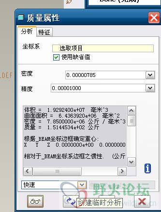

发表于 2008-11-26 18:32 | 显示全部楼层
呵呵
楼主真执着
那么多人告诉你密度有问题
楼主就是不听
直接显示kg,只是单位制的问题
好多单位有自己的单位制的
看图
野火 + 1 我很赞同
115
145

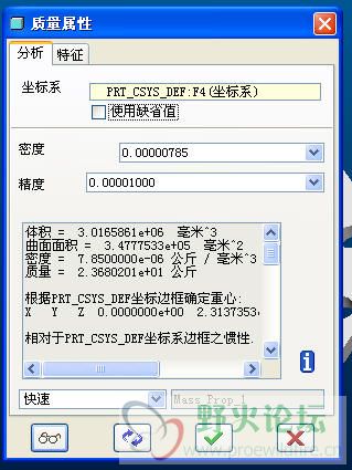

 楼主| 发表于 2008-11-26 22:05 | 显示全部楼层
你们大家伙动动脑子好不好啊,不是我执着呀,是你们根本就不会呀。
你们所谓的公吨,在实际工作中大都用不到,你说卖个菜,有说多少钱一吨的吗?
大都是叫多少钱一斤,或者多少钱一公斤。
我们算加工工件也是这样,一个活多重,是多少公斤,有些图纸上面也会有标明的。
我实际上称重是24.6Kg
但是我绘图做出来文件是按照比例绘制的,
却得不到正确的数据,我认为是操作方面的原因造成的,希望高手贴图指教。
密度为:0.00000785公斤/mm^3
就按照楼上的,我得出来的质量是  2.3680201e+01 公斤
根据体积等于质量乘以密度
体积=3.0165X7.85=23.679525
这23.6和实际上称重出来的就差了1公斤也比较近似了。应为是加工件难免有误差,如果是按照软件计算出来的 2.3680201e+01 公斤 ,我还用费这么大的劲来发帖求助吗?
质量可以通过体积乘以密度计算出来。
到底是在哪一步操作有误呢?
希望朋友们再好好想一下。
这看似简单的问题,有好多朋友回答了,但是还是没有朋友能解释清楚。
真是愁呐。。。
[ 本帖最后由 nizhen6007 于 2008-11-26 22:12 编辑 ]

 楼主| 发表于 2008-11-26 22:14 | 显示全部楼层
这体积经过计算是正确的,但是质量为什么是2.36公斤呢??
