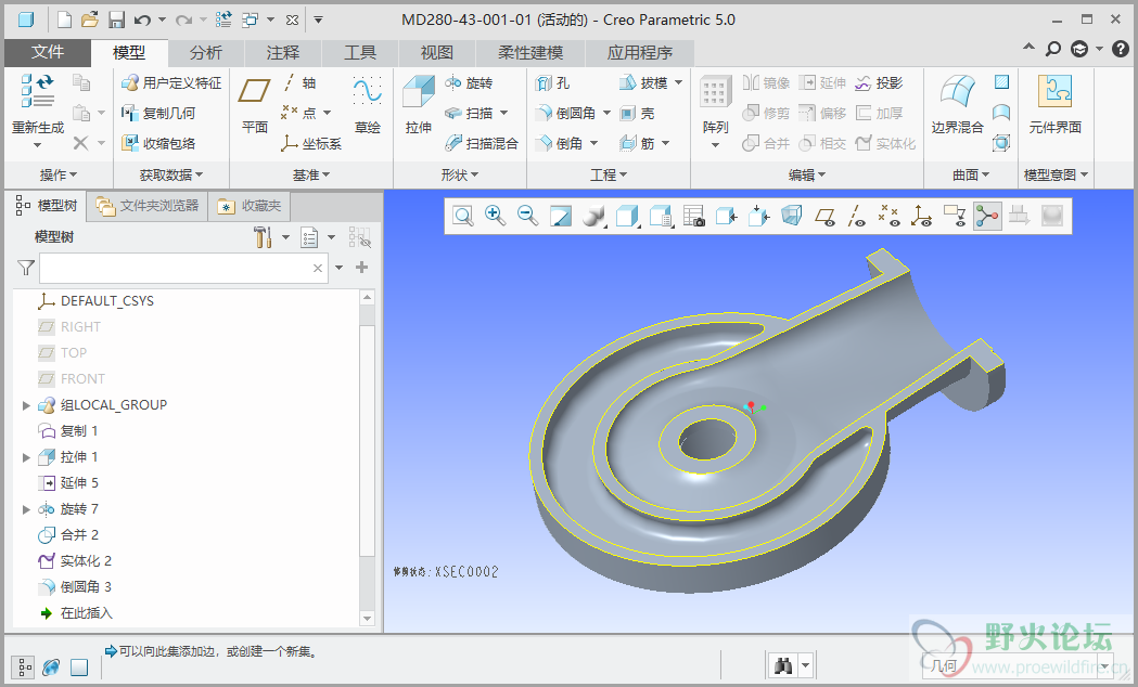

谈谈我的思路和方法:三步解决!
(1)先来看一下结果。

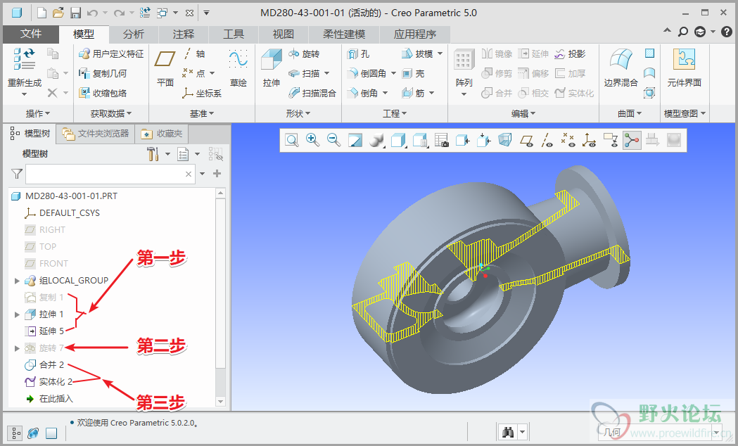

(2)思路:

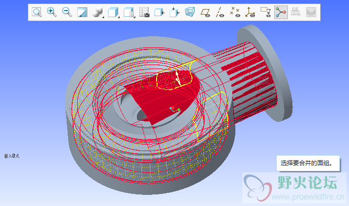

         第一步——旋转掏空的部分的起始边界的确定:根据图像的原始意图,明显选择下图中红色标记的面为边界是最合适的,这样做壁厚也可以保证没有问题。然后我们发现,这个面有一个问题,就是边缘不整齐,无法直接延伸,这样你就要处理一下,一般的方案就是先裁剪,然后延伸。
         第二步——构建掏空体积空间:先旋转获得整个环形空间,然后将旋转获得曲面与之前延伸的曲面进行组合布尔运算,获得下图的结果。
         第三步——封闭空间的体积裁处:这个简单,就是实体化裁剪。
