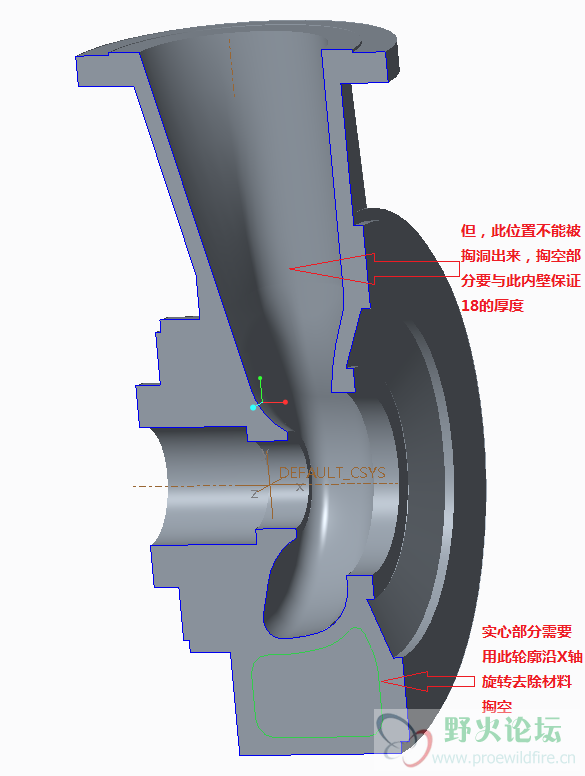

如下图所示,实心部分需要掏空,试过方法:1、旋转去除材料,不能旋转到选定曲面;2、扫描,单轨迹扫描,情况和旋转差不多,双轨迹扫描不成功;3、造型,太麻烦,没尝试;所以求助论坛里的各位大师,有没有什么好的方法,请指导!

发表于 2019-3-13 14:42 | 显示全部楼层
旋转不是可以自定义角度吗
417
488
再可以自定义到曲面

 楼主| 发表于 2019-3-13 15:53 | 显示全部楼层
我用CREO3.0,为什么你附件打不开。
 楼主| 发表于 2019-3-13 15:57 | 显示全部楼层
裔然 发表于 2019-3-13 14:42
再可以自定义到曲面
附件中我选不到曲面

发表于 2019-3-13 15:58 | 显示全部楼层
另一個思考的方向,是不是可以先旋轉去除不要的區域後,再長中間的特徵?
 楼主| 发表于 2019-3-13 16:10 | 显示全部楼层
试过,中间短管和内腔体特征以现在自己的能力过渡处理起来很费劲,而且遇到加厚之类的经常出错;加之内腔体的尺寸是只要尺寸。

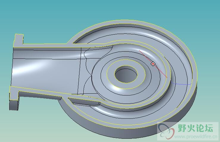

发表于 2019-3-13 16:12 | 显示全部楼层
CREO 3.0版本
繪圖思路,將中間曲面複製出來,當做腔體的內側面,,再複製一次並且位移妳要的厚度,當做腔體的外側面。
掃描去除妳不要的內部空間,再將剛剛的曲面合併之後實體化。
md280-43-001-01.prt.3.zip
361.91 KB, 下载次数: 11
 楼主| 发表于 2019-3-13 17:49 | 显示全部楼层
weylinlin 发表于 2019-3-13 16:12
CREO 3.0版本
繪圖思路,將中間曲面複製出來,當做腔體的內側面,,再複製一次並且位移妳要的厚度,當做腔 ...
非常感谢!
