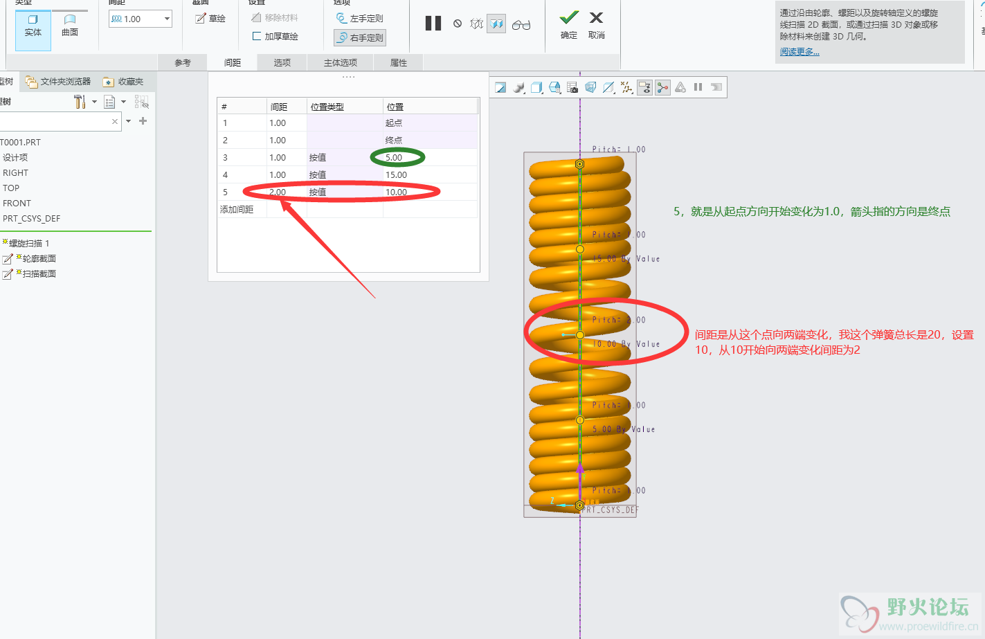

[求助] CREO 5.0如何绘制不等距弹簧

不知道说的对不对,有不对的地方欢迎指教
