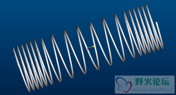

请问一个大家,在CREO 5.0中如何绘制不等距弹簧,就是比如弹簧一共20圈,一头的5圈间距是1MM,中间10圈的间距是3mm,另一头的5圈间距也是1mm(不知道为什么上传不了图片),这个怎么画呀,麻烦帮忙上传一个PRT文档学习一下。谢谢!
67
793
1045
 楼主| 发表于 2019-3-6 11:00 | 显示全部楼层
我想要的如图,谢谢!

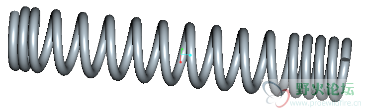

发表于 2019-3-6 13:56 | 显示全部楼层
这个是不等距的!

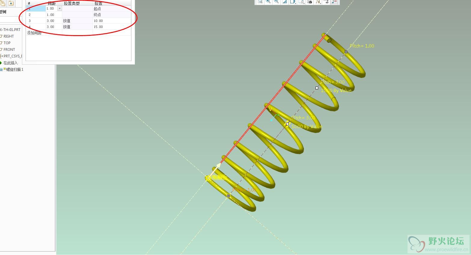

发表于 2019-3-7 16:43 | 显示全部楼层
主要调整间距,可以自己设置了。这种没关系式,比较简洁。
如果需要更精确的,可以在论坛查资料,里面有很多讲解的帖子。

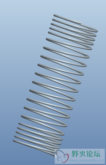

 楼主| 发表于 2019-3-15 11:41 | 显示全部楼层
终于搞定了
prt0001.prt.rar
56.43 KB, 下载次数: 39
