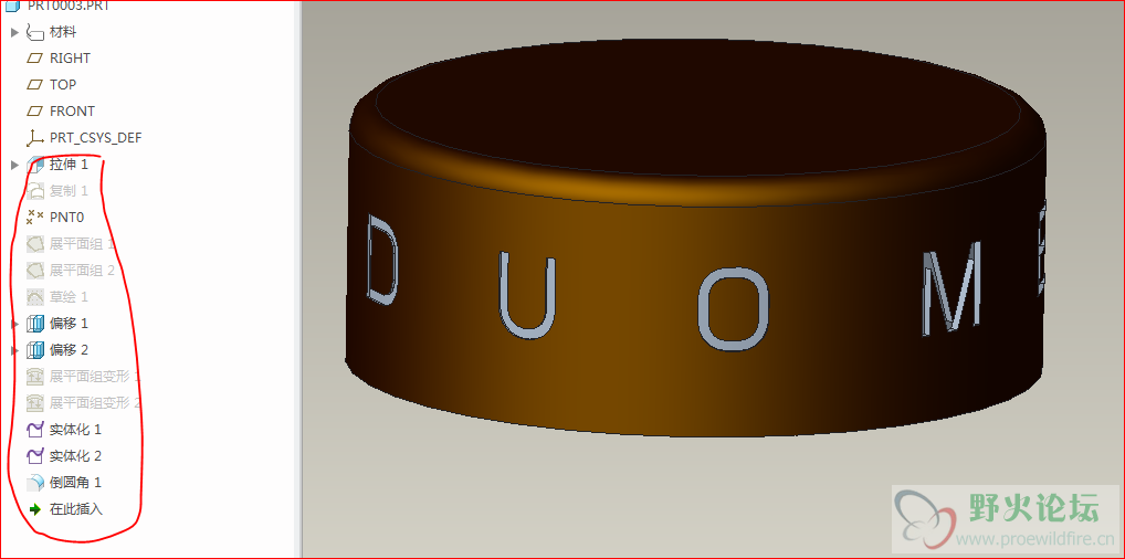

发表于 2019-1-21 14:28 | 显示全部楼层
这个怎么样?
