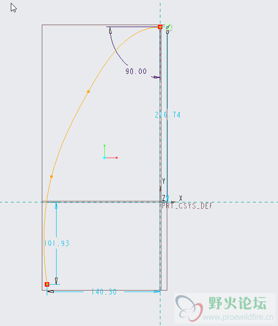

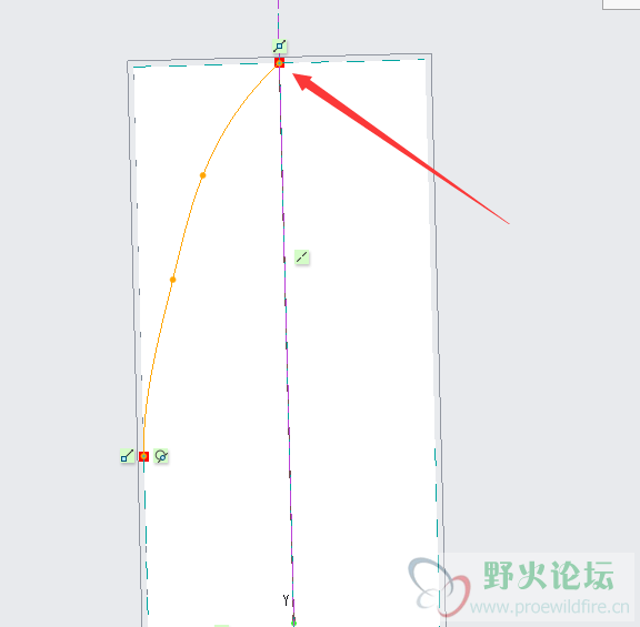

如图,这简单的一条样条曲线怎样都无法约束相切于参考线,我做竖直的参考也无法约束,只有做一条水平实线才能约束,约束后我再把这条线变成构造线又变成自由的了。

发表于 2019-1-19 13:08 | 显示全部楼层
用角度去控制

发表于 2019-1-19 13:21 | 显示全部楼层
需要标注角度

发表于 2019-1-19 15:03 | 显示全部楼层
角度没约束,后面的线就不能约束了

 楼主| 发表于 2019-1-19 15:49 | 显示全部楼层
试了一下,无法标注角度,不过,构造线又可以用了。。。

发表于 2019-1-19 16:23 | 显示全部楼层
如何在草绘中给样条曲线标注角度
http://www.proewildfire.cn/thread-19596-1-1.html
(出处: 野火论坛)

 楼主| 发表于 2019-1-21 09:11 | 显示全部楼层
kusoray 发表于 2019-1-19 16:23
如何在草绘中给样条曲线标注角度
(出处: 野火论坛) ...
这个很详细,谢谢分享!
