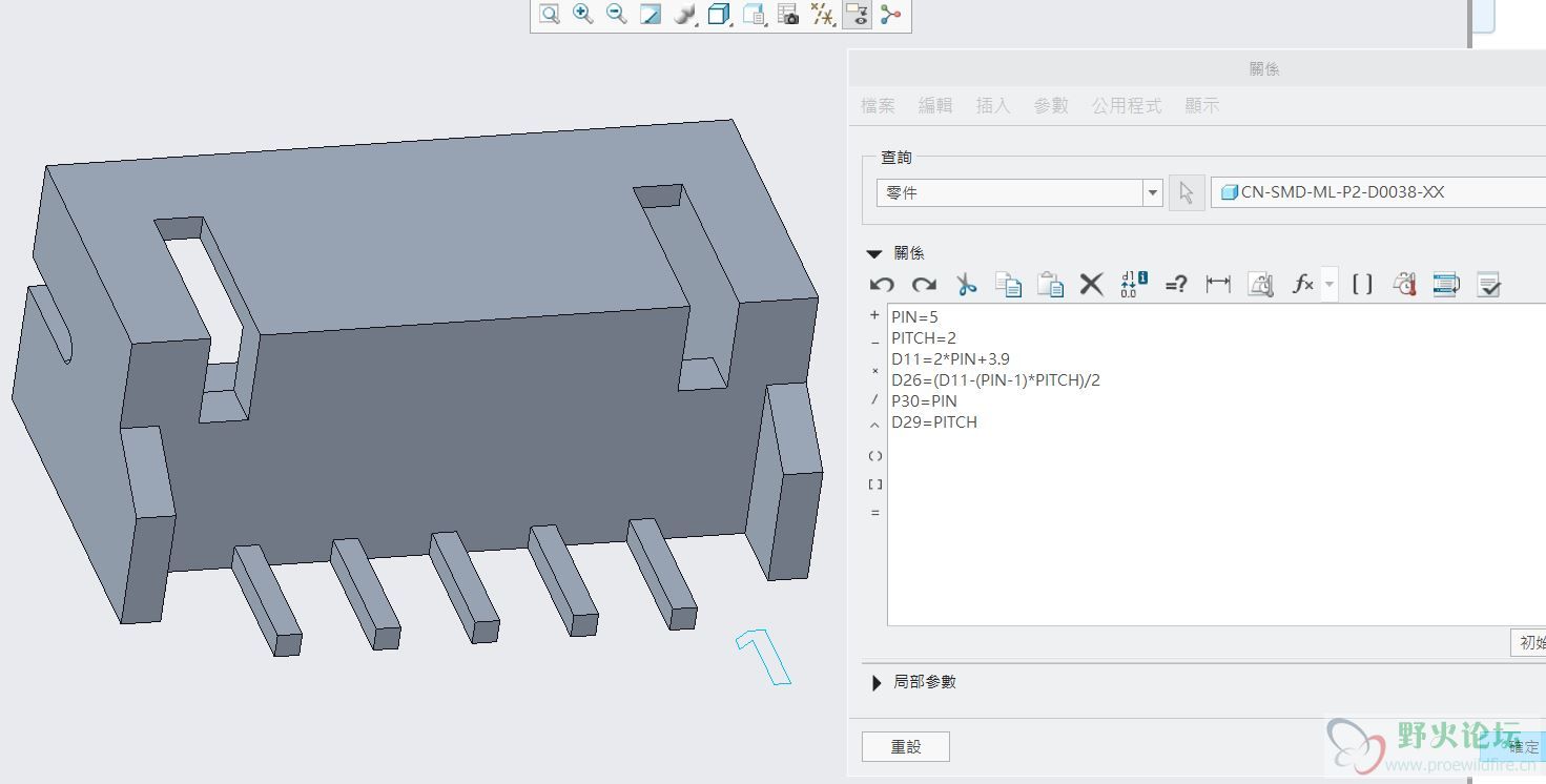

发表于 2019-2-8 00:46 | 显示全部楼层
我是根据厂商提供connector的规格建成3D图,规格书有列出不同PIN数下,Connector的不同尺寸,在3D中建关系式[img]
cn-smd-ml-p2-d0038-xx.prt.zip

 楼主| 发表于 2019-2-13 17:38 | 显示全部楼层
感谢热心回复,不过有点看不懂你这个模型,如何变化是要直接更改关系里的参数吗?
