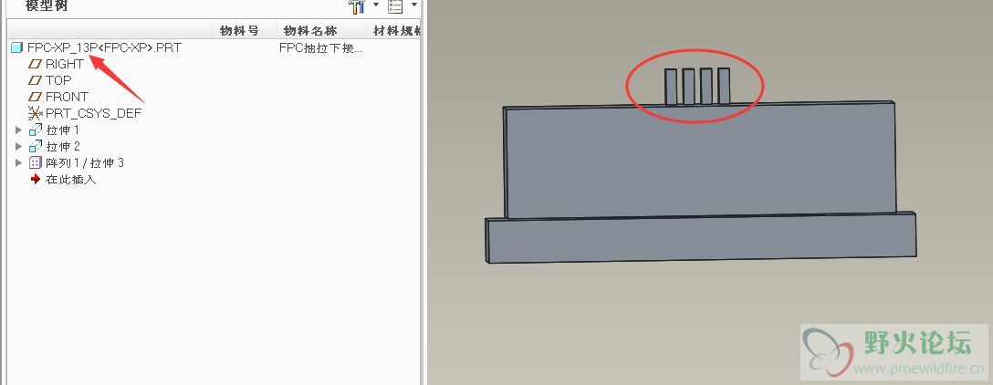

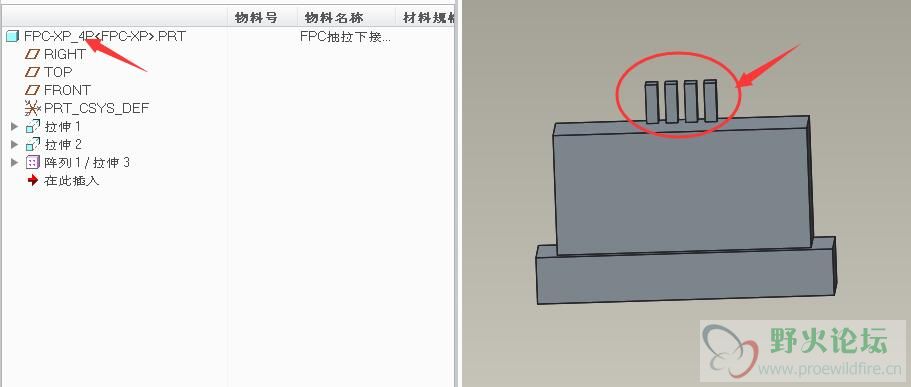

各位好,现做一个FPC的插座,由于有不同的规格,使用了簇表命令做,现遇到一个问题,如图1这个脚,当选择4P时,脚对应是4个,当选择13P时,脚如何也变到13个呢(图2尺寸是13P的尺寸,但是脚还是4个),附上文件creo2.0。

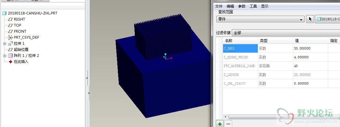

可以参考一下,只需要在参数里,
修改阵列的个数及阵列起始位置(带族表)。
尺寸随意做的,供参考(proe4.0)!
20190118-canshu-zhl.prt.rar

补充:图中4个脚是使用阵列做出来的,各位看应该使用哪种方法才能实现这个控制数量。

 楼主| 发表于 2019-1-18 10:39 | 显示全部楼层
liurunxing 发表于 2019-1-18 08:00
可以参考一下,只需要在参数里,
感谢,你的方法是对的,做出来了,
现在还有一个想法,就是起始位置与阵列的数量,能否做一个关系式出来,在簇表中只更改数量就好了呢?
我上传做好的模型,creo2.0
fpc-xp-ok.rar
848 KB, 下载次数: 12

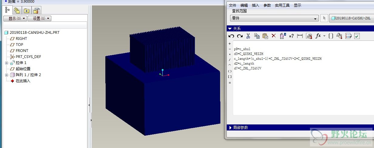

发表于 2019-1-18 11:53 | 显示全部楼层
类属模型可以参照如图添加关系

发表于 2019-1-18 13:33 | 显示全部楼层
lesliecen 发表于 2019-1-18 10:39
感谢,你的方法是对的,做出来了,
现在还有一个想法,就是起始位置与阵列的数量,能否做一个关系式出 ...
表示办公室电脑没装高版本。
阵列的数量是否与底板的长度有关?
底板的总长度是固定的还是可变的?
阵列的间隔是固定的吧。
描述一下各个尺寸的关系啊。
起始位置是固定的还是可变的?
在工具关系里面可以添加运算关系的。
然后在族表里添加列,选参数。
1372

 楼主| 发表于 2019-1-18 21:30 | 显示全部楼层
liurunxing 发表于 2019-1-18 13:33
表示办公室电脑没装高版本。
阵列的数量是否与底板的长度有关?
底板的长度都是可变的呢,阵列的是固定0.5mm间距的

 楼主| 发表于 2019-1-18 21:31 | 显示全部楼层
08431160 发表于 2019-1-18 11:53
类属模型可以参照如图添加关系
这个函数不能实现我想要的效果,我是从中间往两边增加对等数量,不过给了点提示,谢谢哈

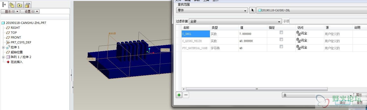

发表于 2019-1-19 08:13 | 显示全部楼层
按照您表述的意思,重新修改了一下。
不知有没有完全理解你的意图。
仅供参考。(proe4.0)
359.71 KB, 下载次数: 17

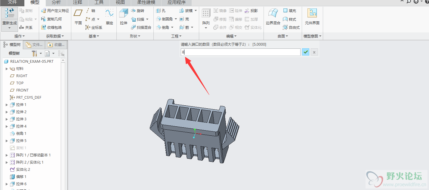

170
253

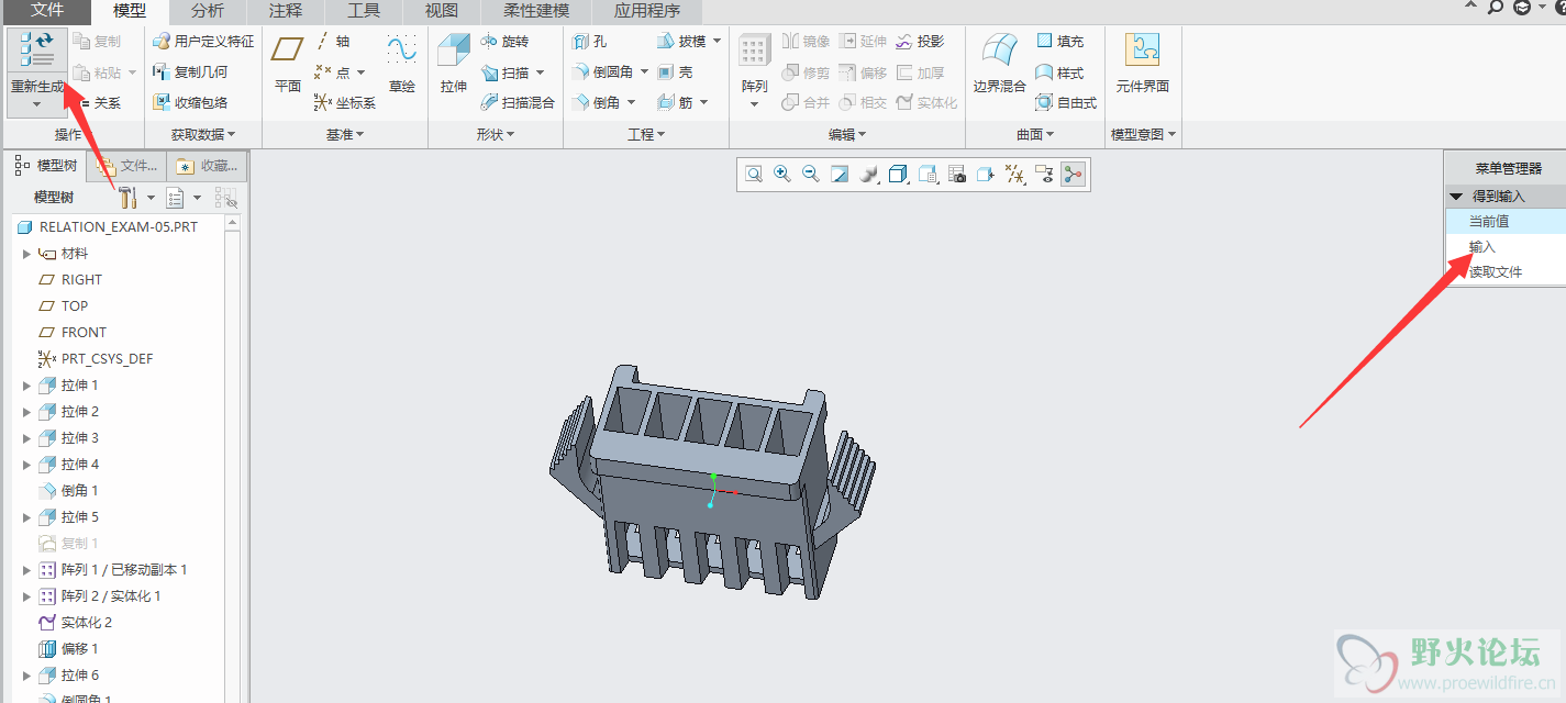

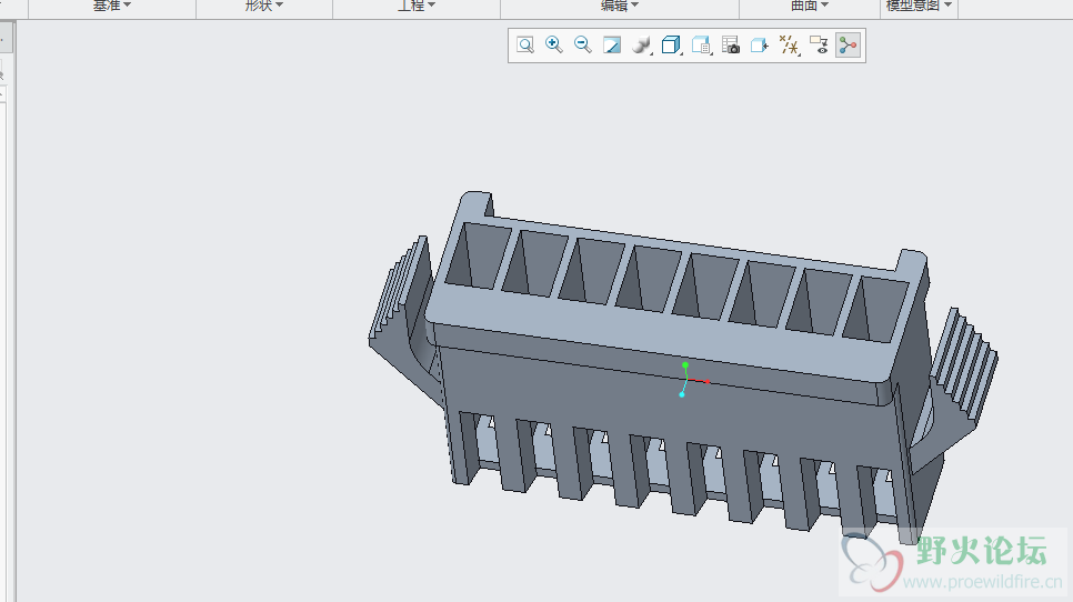

发表于 2019-1-22 14:22 | 显示全部楼层
前几天刚看了做这种类型的教程,你看下这个图档是不是你想要的。点击重新生成,然后点输入,在输入你想要的数量,就可以自动生成了。给我最佳答案,我给你发视频教程
001.prt.rar
351.75 KB, 下载次数: 30
