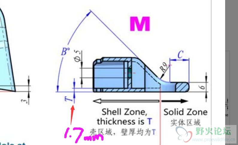

楼主: kojon4
[求助] 有大神吗?体积是多少

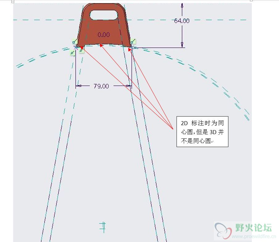

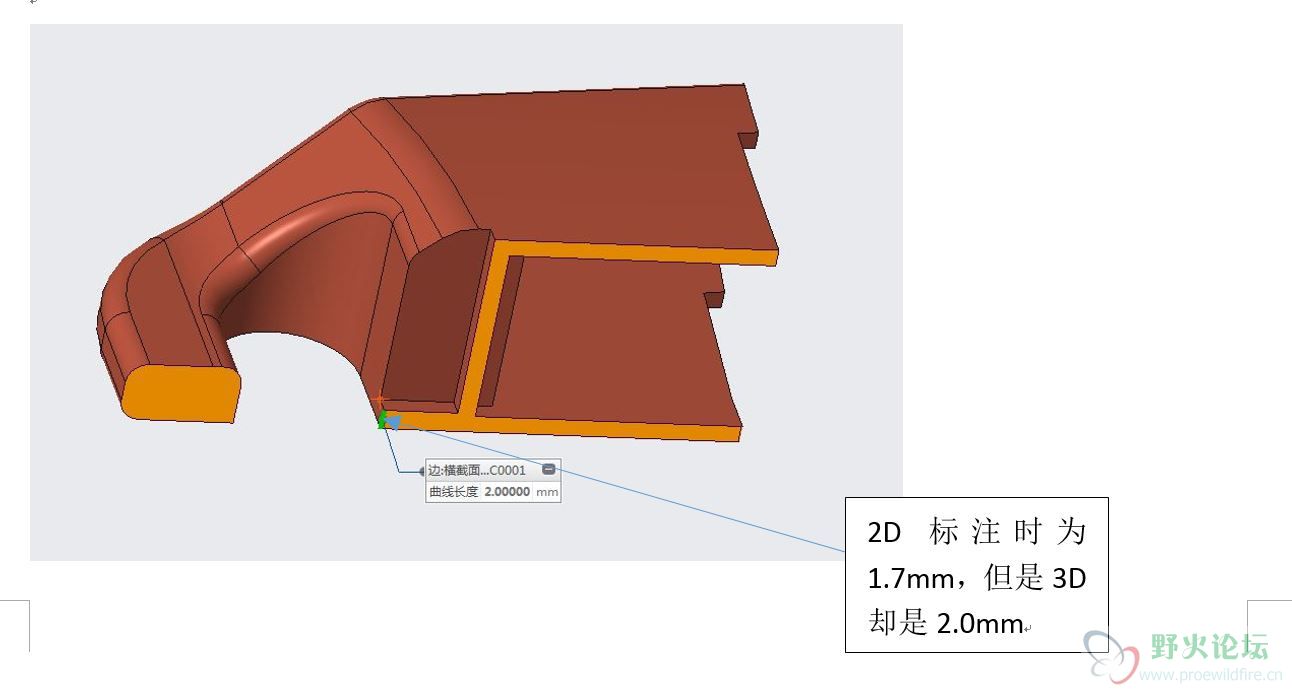

再来一个问题,图纸标示上表面是一个R200的弧面
但是你可以试下把原图切一半镜像过去是对不上的,我猜原图作的R200的圆弧中心不在中心线上~~~

发表于 2018-12-22 09:33 | 显示全部楼层
既然你知道是错的,那就表明你知道答案咯!那你为什么还在论坛里求体积呢。首先软件求体积是不会骗人的,给出模型的体积是多少,那就是多少,既然和你的答案有问题。必定是你给的图有问题,或者说是你的答案和题有问题。首先要发现问题的所在,你才能去解决问题。一昧的去对答案,没有任何意义

发表于 2018-12-22 13:43 | 显示全部楼层
很明显你提供的3D与你2D标注明显有问题,怎么能得到正确的体积。

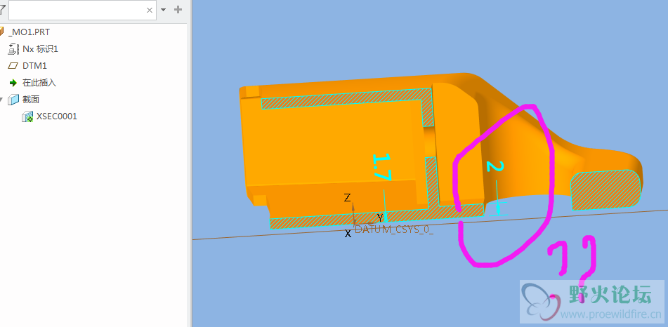

发表于 2018-12-22 15:06 | 显示全部楼层
模型体积 = 16904.8
公布下答案!看是否正确!
380
480
发表于 2018-12-22 15:13 | 显示全部楼层
tai13879363564 发表于 2018-12-22 15:06
模型体积 = 16904.8
公布下答案!看是否正确!
加强筋没画,体积=17023.7

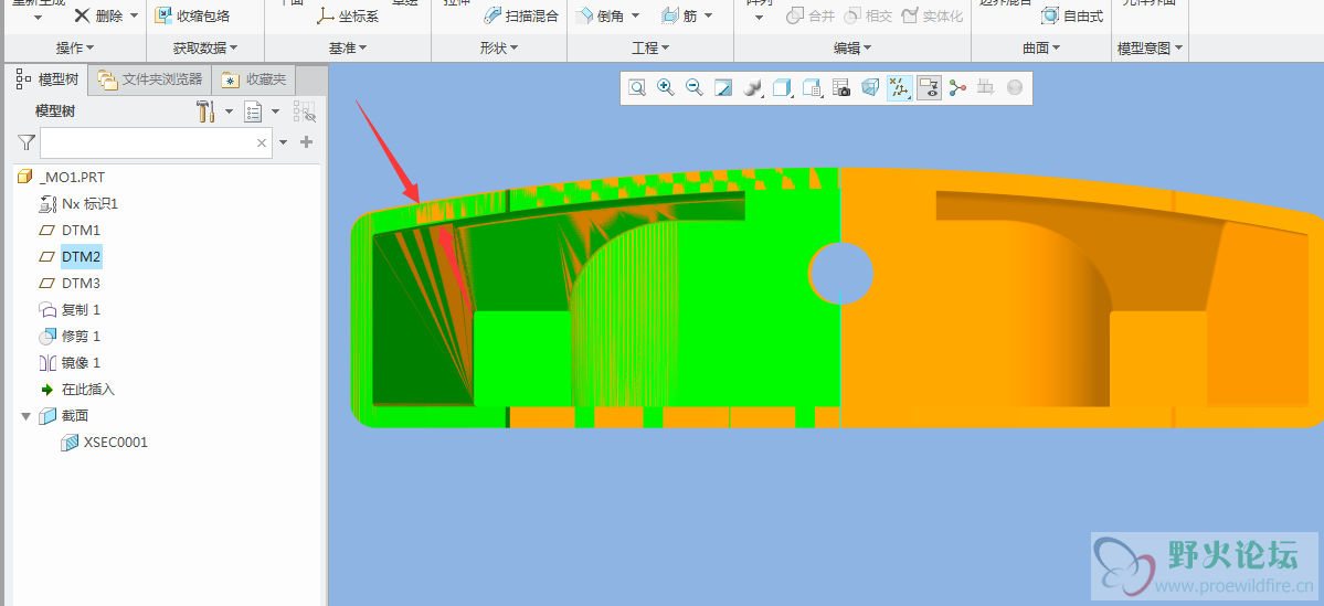

发表于 2018-12-22 15:16 | 显示全部楼层
759847778 发表于 2018-12-21 09:15
求教:抽壳后实体区域如何填充,或如何控制只抽壳至实体区域的那条线。
过那条线拉伸一段曲面,和实体的外表面合并!  再把这个合并的曲面实体化就好了!
