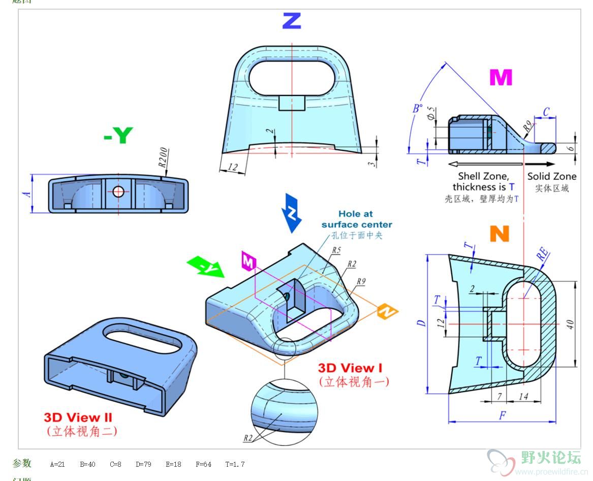

实在找不到哪里错了。

参照下图构建立体模型,注意其中的相切、等壁厚、同心等几何关系。

有模型,把模型附上,可以给你分析。不方便的话,那就自己分析,把外表面曲面全部闭合,然后分析体积

是要求體積嗎?

塑膠射出還是壓鑄件

17666.9 mm3?答案是多少嘛

求教:抽壳后实体区域如何填充,或如何控制只抽壳至实体区域的那条线。
