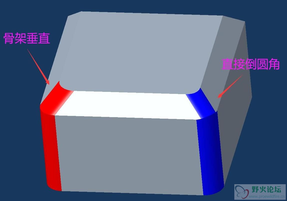

[已解决] 请问 倒圆角如何平滑过渡

iskgjj 发表于 2018-12-17 17:35
倒角时不要选边,选两个面才能激活骨架
大佬厉害!学习了。

选两个面应该是正解

q707276858 发表于 2018-12-17 10:59
看不出这个垂直骨架有什么效果呀
朋友,你可以试一做两组倒圆角,R是一样,一组做骨架,另一组直接倒圆角就可以体验到不同的效果了
倒角时不要选边,选两个面才能激活骨架
多谢,学习了
