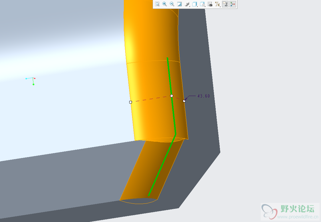

求助:相邻的直角和钝角,如何倒平滑过渡圆角,即相交处水平 捕获2.PNG

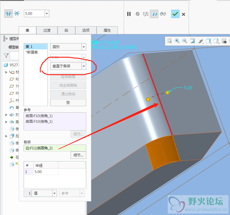

不知道是不是你想要的效果

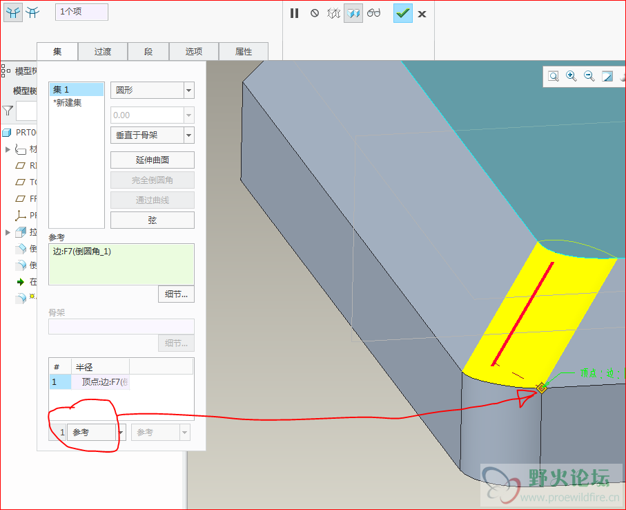

iskgjj 发表于 2018-12-15 17:55
不知道是不是你想要的效果
我怎么选不到骨架?
只能选择参考做出。
选不到骨架
选不到骨架
选择参考的效果
选择参考的效果

futurism 发表于 2018-12-17 09:05
我怎么选不到骨架?
只能选择参考做出。
倒角时不要选边,选两个面才能激活骨架
3196
3625
发表于 2018-12-18 08:33 | 显示全部楼层
iskgjj 发表于 2018-12-17 17:35
倒角时不要选边,选两个面才能激活骨架
谢谢,一直习惯选边!

你选的边不会出来的
