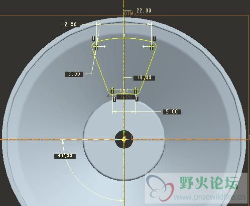

按楼上说的不行呀,我是用3.0的,我是用尺寸旋转阵列做的,就一个90度角的参照角度

你再截张剪切的草绘看看吧,虽然说截图要小点,可是那也太小了吧,都看不清哦。。。

取决于你的草绘。看你的图片,明显错了,你画的是中间一个形状,不行的,应该是左边或右边的才行。阵列是有方向的。如果你草绘中有标示草绘的中心线与基准的夹角,可以用增量的阵列。如果没有,就用上面的方法。

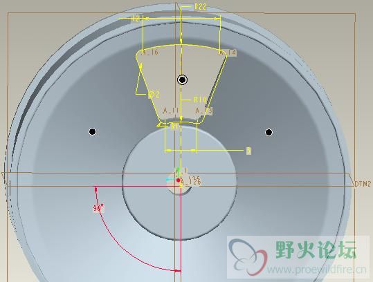

 楼主| 发表于 2008-11-25 13:12 | 显示全部楼层
我知道轴阵列可以,我也会
我就是想知道一下为什么我按教程的画就得不出一样的结果
教程那个视频就是先画中间然后用尺寸阵列,以90度角为第一方向尺寸.

用尺寸阵列也可以,选90度这个尺寸就可以了。

 楼主| 发表于 2008-11-25 20:53 | 显示全部楼层
17楼的,我就是用90度角呀,可是不行,不知道是怎么回事
