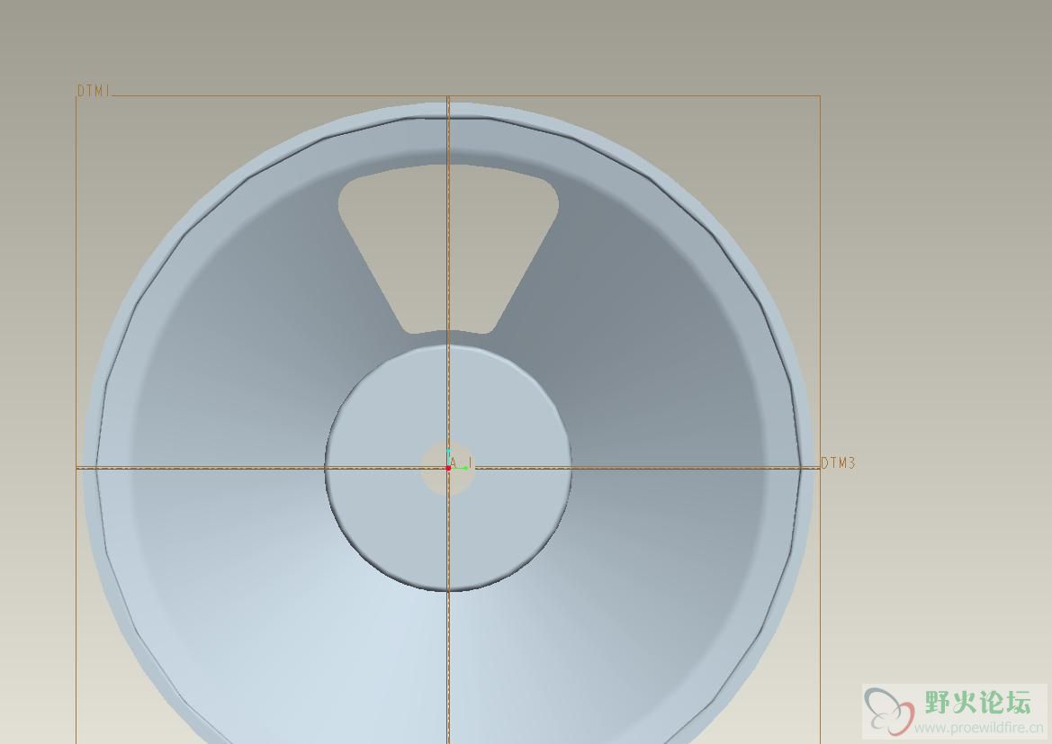

发表于 2008-11-18 23:04 | 显示全部楼层 |阅读模式
为什么我自己画的会跟教材上的不一样
旋转的教材里面怎么会变成伸出项?
拉伸切剪的的教材里面怎么会变成切剪?
我是在要用旋转阵列的时候才知道,为什么同一种方式名称会不一样,是我哪里没设置吗?

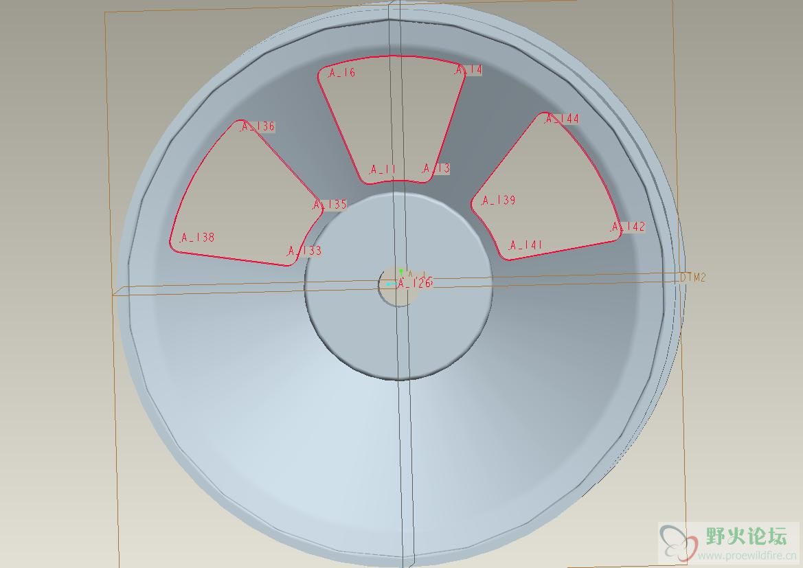

 楼主| 发表于 2008-11-18 23:05 | 显示全部楼层
为什么我没办法阵列成三个???

发表于 2008-11-19 08:25 | 显示全部楼层
旋转阵列的时候你要产生几个特征都可以
例如上面的图你要阵列3份个的话   你就输入3后面输入60°就好了啊
