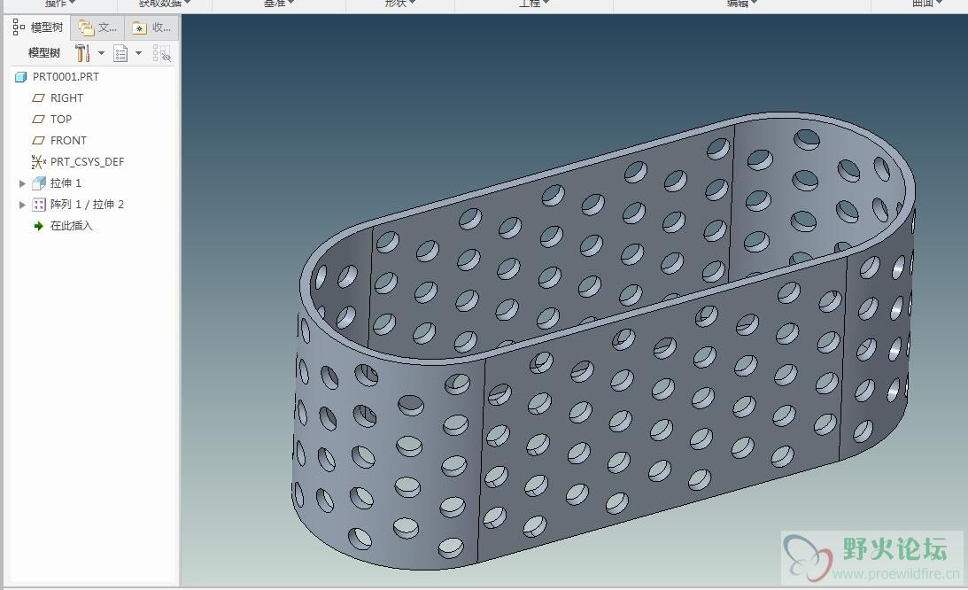

楼主: huangwx
[求助] 套筒表面通孔

发表于 2018-8-2 17:19 | 显示全部楼层
拉伸,拉伸阵列

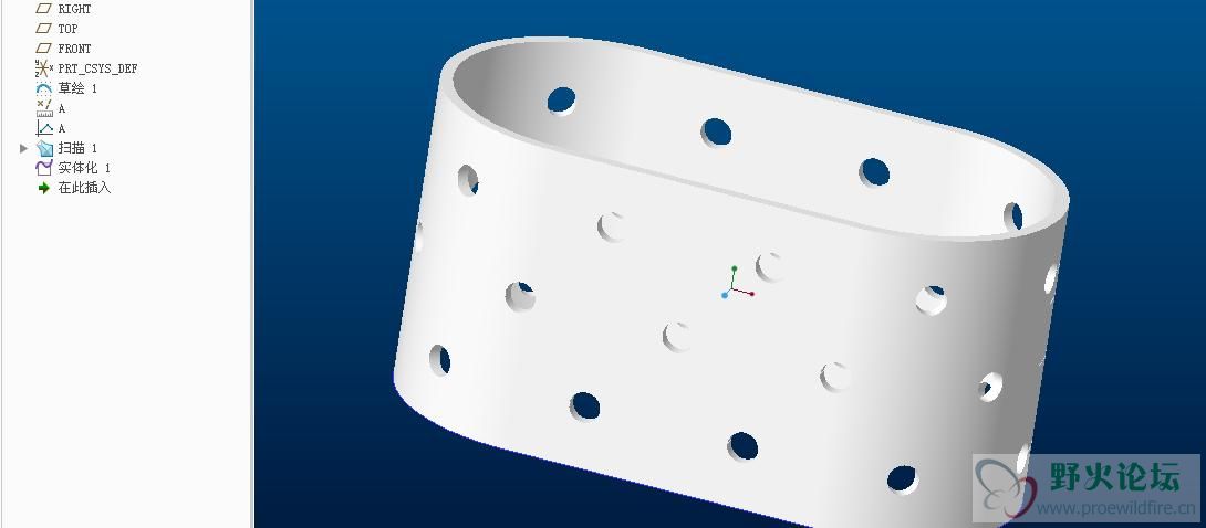

发表于 2018-8-2 17:39 | 显示全部楼层
扫描怎么样才能错开呢?

 楼主| 发表于 2018-8-2 19:13 | 显示全部楼层
aa1aa 发表于 2018-8-2 17:19
拉伸,拉伸阵列
丢个文件看看咯

发表于 2018-8-2 21:25 | 显示全部楼层
iskgjj 发表于 2018-8-2 17:39
扫描怎么样才能错开呢?
不错开的我也没看懂,

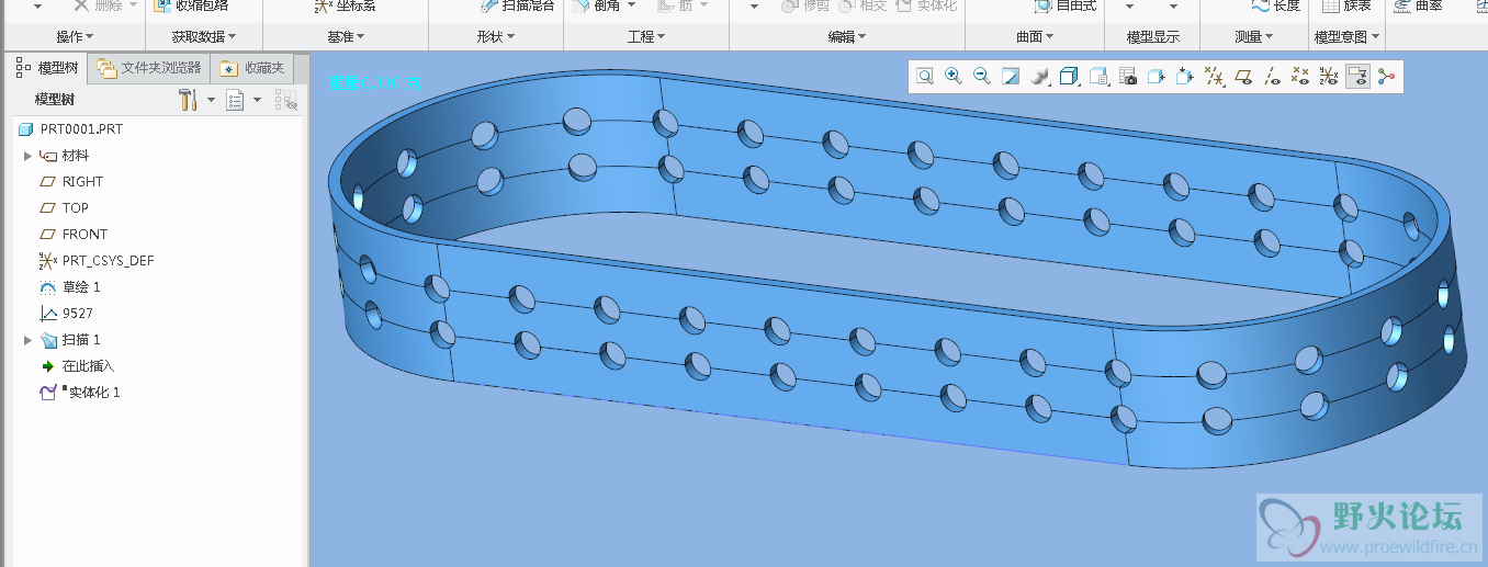

发表于 2018-8-3 11:08 | 显示全部楼层
yuanbin20 发表于 2018-8-2 21:25
不错开的我也没看懂,
撸出来啦,不过这样做法感觉也有点麻烦,图形那要撸好多次,关键是图形那里要做长些,超出扫描轨迹的长度,不然会失败
只撸了两层~~
0803-9527.prt.rar
617.39 KB, 下载次数: 4
售价: 3 金钱  [记录]
Creo 4.0 M020
