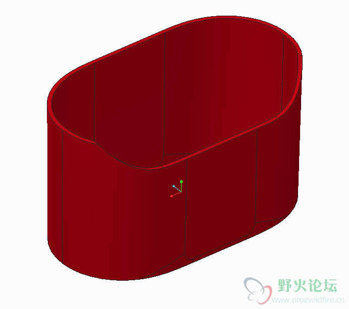

求助.图片上的孔该怎么做..急
谢谢!!
如下图片.

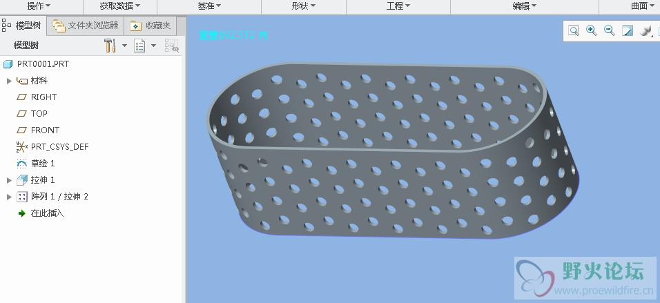

发表于 2018-8-2 10:58 | 显示全部楼层
这个...展开  绘图-拉伸,不就可以吗

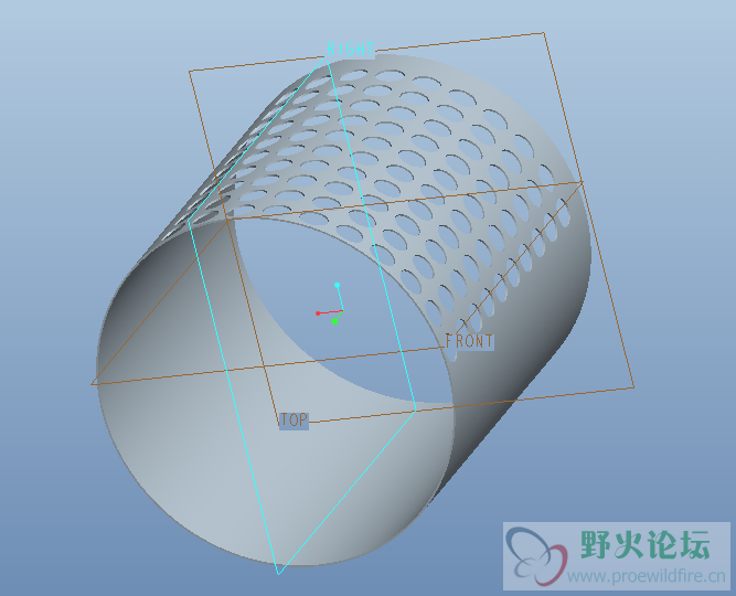

发表于 2018-8-2 11:31 | 显示全部楼层
2楼正解,补充展开方法
http://www.proewildfire.cn/thread-5071-1-1.html

发表于 2018-8-2 11:34 | 显示全部楼层
空没有阵列

发表于 2018-8-2 11:42 | 显示全部楼层
看图

jianice 发表于 2018-8-2 11:31
2楼正解,补充展开方法
这种办法会导致圆孔在开裂处非对称排列,而且很难调节

发表于 2018-8-2 13:15 | 显示全部楼层
再次借用了 @yuanbin20 大神的 "阵列的错位控制"
好多地方都用得着这个方法

发表于 2018-8-2 15:58 | 显示全部楼层
方法多多。
1 拉个曲面,切个缝,展平曲面,拉伸实体,切孔阵列,展回面组。
2 拉伸,切孔阵列,骨架折弯。
