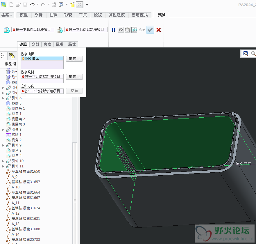

我想整体内部面拔模,但是有R角,就不能拔模。为什么会这样的。照理来说可以拔的呀。  请大侠们帮我分析下,谢谢

可能是内壁那个骨位造成拔模面有缺,拔模时容易相交,把步骤拉上去只没有骨位的地方在拔模

去掉员角在拔模

无论外面,还是内部,带R角的曲面拔不了~这图是step格式的,在原来的基础拔模~

我知道问题所在了。这个图是step格式的,之前有拔模角度,现在角度不够,需要拔大角度~再次拔模时,就不能了~请问大侠们,croe2.0中有没有去掉拔模的命令,柔性建模有这命令吗?

可先除去圆角再拔模,请参考这个贴子中我的回贴
http://www.proewildfire.cn/thread-144258-1-1.html

去除圆角,再拔模~外观图也得这样去做了。还是UG好用~谢谢大侠分享,谢谢

直接使用移除命令就可以去了圆角,完成拔模后,再倒圆角即可
