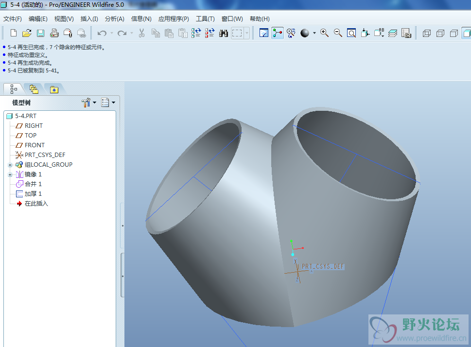

发表于 2018-5-4 17:32 | 显示全部楼层
QQ图片20180504173144.png 5-41.prt.rar (169.22 KB, 下载次数: 11)
proe5.0版本图纸
我之前的做法确实不对,现在进行更正!
特此感谢 aasohu  的详图讲解  和 yuanbin20 的指导!赞同 iskgjj 说法,这个精度得要改,否则8的厚度抽不出来。

发表于 2018-5-4 22:05 | 显示全部楼层
295672500 发表于 2018-5-4 17:32
proe5.0版本图纸
我之前的做法确实不对,现在进行更正!
用曲面加厚就不存在厚度限制了
